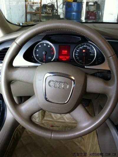

自标准小四入手,已有一年多.光秃秃的四幅让我没有激情,一直向往三幅的多功能方向盘,在TB上找了又找,一直没适合原车的米黄色三幅,终于在某天突发奇想,就开始了下面的一段折腾..........

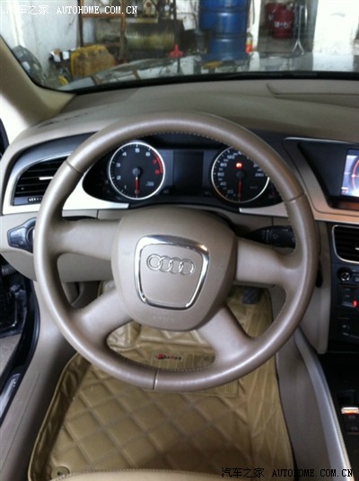

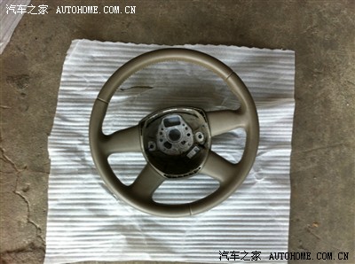

原车光秃秃的四幅.
开工之前的留念.四幅将成为历史了.

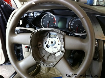

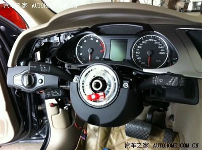

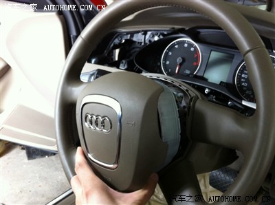

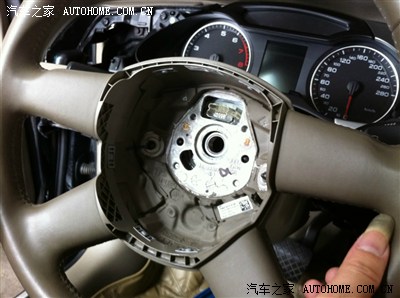

开工咯.把方向盘下边两个螺丝拧开,直接把气囊卸下来.
把中心的螺丝拧出来,就可以把方向盘给卸了.不小心把师傅的魔爪给拍了.

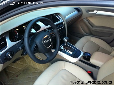

祼体的小四~~

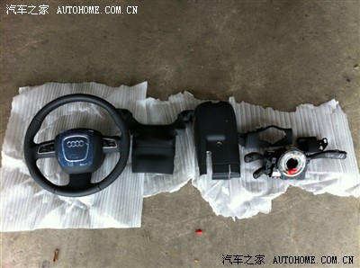

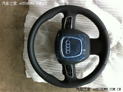

主角登场~
主角+五大护法全家照.背景是有点简陋...

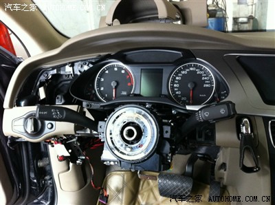

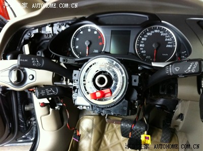

拆下方向盘后的游丝.

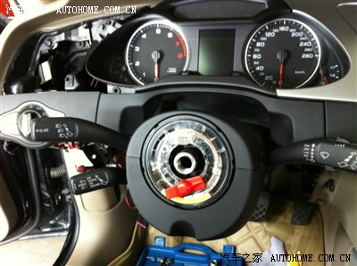

把新游丝装上了,多了一个巡航,中心那个红红的东东,没装上去之前千万不能折断.要不然后果很严重..其实我也不知后果有多严重......

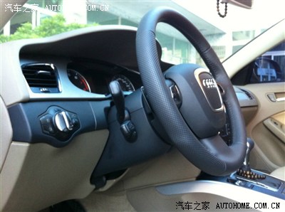

开始装下护板了~~ 注意大灯开光和钥匙位那里的面板.已经有了变化.

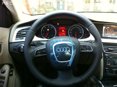

把防尘上护板装上之后,开始有感觉了,黑色的仪表和下边的面板浑然一色.之前见过一个米内的同学作业.上的也是黑三幅,可惜是两边米,中间黑,很有个性化.
还留着面纱的小三.

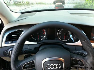

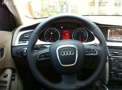

哥来了,掀起你的盖头来
感觉过渡得很自然.还有那-+拨片,超车杠杠的.

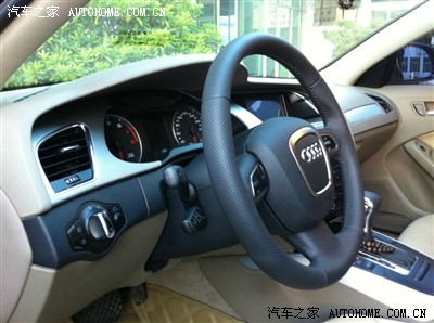

运动三幅比原车四幅重,手感饱满.过弯打方向比原车四幅更有感觉.急转弯,方向明确,路感清淅.特别握住方向盘左右两边,有非常明显的凹凸,很符合人体工学,让一切在你掌控之中.那一加一减让你充满激情,不断的拨弄着,心中只有一个信念.我要超车~~~~.大师兄我超你车了,你要给我加精.....
