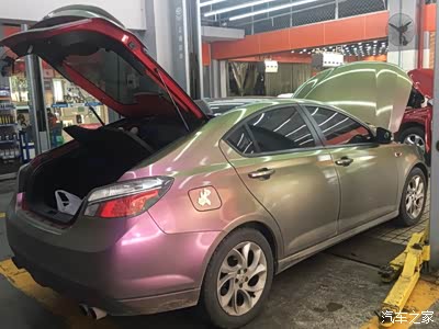

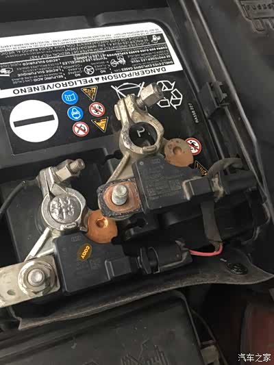

     前不久更换的电瓶,但是更换以后一直报“启停故障”。刚开始没怎么太在意,但是每次启动车后都会弹出故障提示,然后只能自己手动关闭启停功能,才能取消故障码。最后仔细回忆更换电瓶时候的细节,发现应该是负极上的一个控制器被敲坏了,当时为了把负极固定紧,电瓶老板敲得有点暴力,把控制器敲松了,最后靠502强力胶才粘好,现在想起来肯定就是这个原因。跟保养店店长简单沟通后,那边果断订货免费帮我更换新的(材料费和人工费找电瓶老板报销

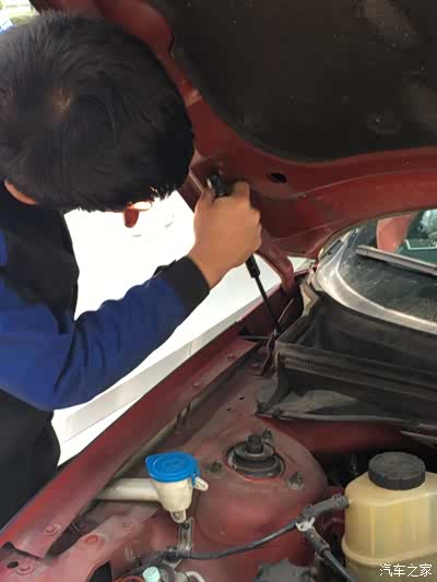

既然来都来了,将就就把前引擎盖的液压杆换了,感觉原厂的液压杆有点泄压了,坚持不了多久就要自己关下来,有点小尴尬,果断换了以绝后患。两根液压杆材料费加人工费一共85块,确实是良心价

新配件到手,准备开始更换
拆掉原来的
新旧对比
看得出来裂痕吧
502强力胶只能修复外表,内在是修复不了的
弹出一堆故障码
慢慢消码中
经过十来分钟的等待,终于全部搞定了
就是前面这两个液压杆,4年半也该退休了
型号编码
新的液压杆到手
这个更换也挺方便,1分钟搞定
新的液压杆就是安逸,仿佛回到了当初提车时候的力度
