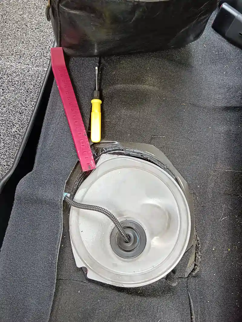

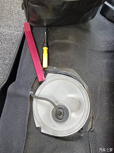

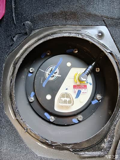

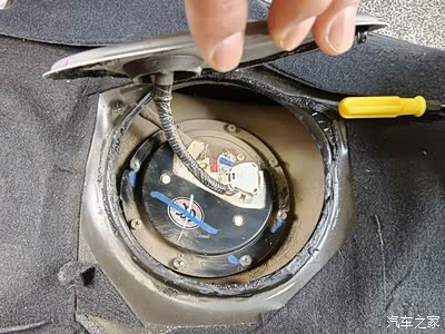

后排坐垫用力抬起,2个卡扣,很轻松取下,用塑料翘板取下汽油泵罩子

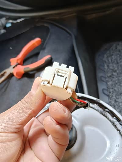

用尖嘴钳退下插头,把油箱盖打开一下泄压,防止取下油管时漏油
把这个插头来个特写,如图,捏住卡扣就能取下,很简单
把灰尘扫一下,再用车载吸尘器清理干净,把固定油管的黄色卡子退下来,即可取下油管插头。用M8套筒配合螺丝刀拆下8个螺丝,注意不要掉到缝隙里,我手一抖,擦!把套筒掉下去了,至今没找到,还好有备用的。

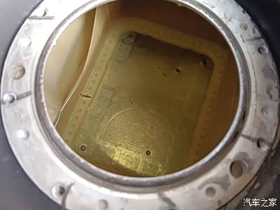

看一下油箱内部,很干净,油表灯亮了,换完滤芯再去加油

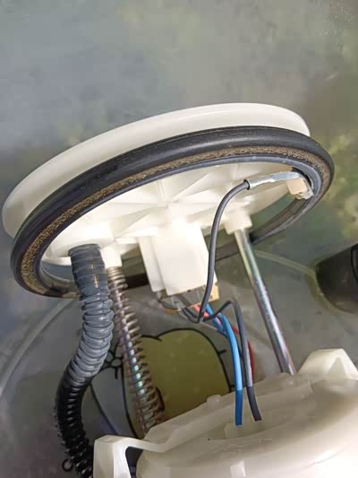

看一下这个胶圈,平的一面向上,拍照备忘

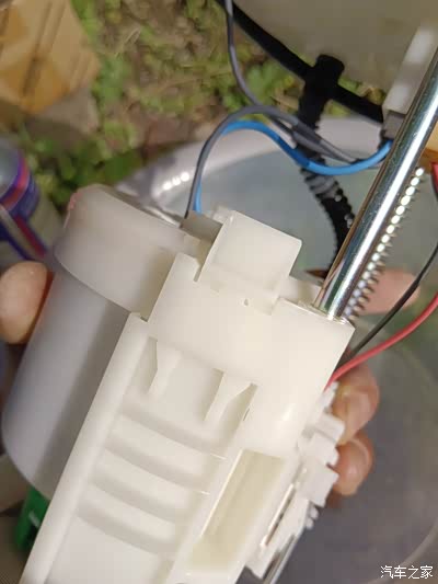

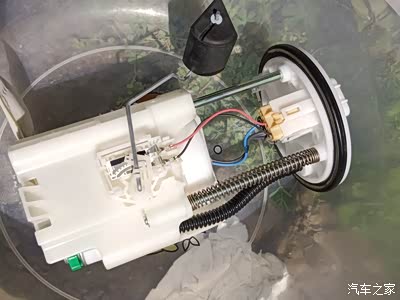

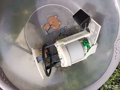

开始分解油泵总成,拔下线束插头,退下卡扣,上边这里用尖嘴钳比较方便

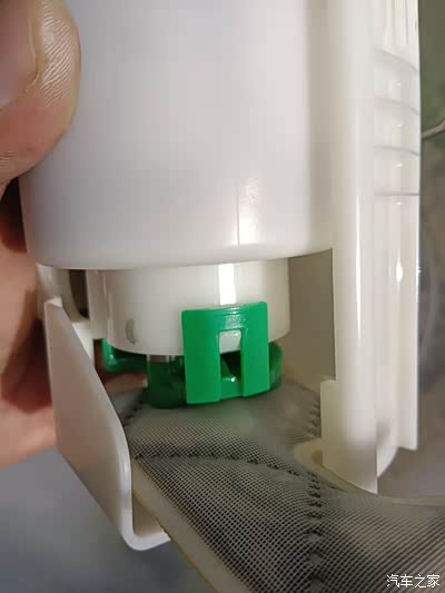

下边绿色卡扣一共5个点,用塑料翘板轻松退下,注意力量不要太大,防止损坏,还有个卡簧固定弹簧杆的,用螺丝刀顶出来就行

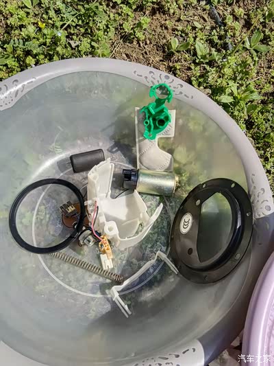

分解后的全家福,注意有3个胶圈,1个白色塑料垫片,2个胶圈在下边止回阀上,一个最小的胶圈和白色塑料垫片在油泵上端,还有一个卡簧,收集好,方便复原。
带好手套和护目镜,清洗各个零件,一共用了2瓶化清剂,主要是粗滤网最脏,多喷了一瓶

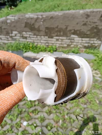

好奇滤芯内部的样子,把旧的汽油滤芯砸开看看里面的滤纸,看着还行,应该还能再跑几万公里的样子。
