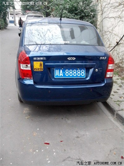

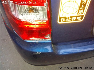

四川人常说:人倒霉了喝白开水都卡牙齿。前几天我的云一在小区内被人把左后尾灯撞坏了,后保险杠裂了一点,因为无人看管,也找不到肇事车了。
看看地上的碎片还在
红线那个地方也裂开了,被我一拳打进去了。

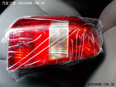

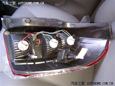

这个是刚到的新总成,和车上拆下来的连品牌都是一样的,TB卖家的口号是原装正品假一罚十,(管他是不是正品,能安上使用不影响美观就行)

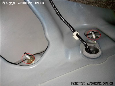

开始拆,首先撕掉螺丝口上的两个贴
然后取下下面的2个螺丝

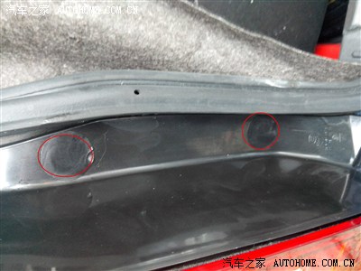

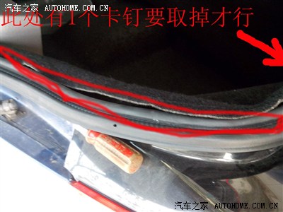

继续沿红圈“撕开”后备箱的这一层,取那个塑料卡钉(取了好久,用手硬取的,手都搞痛了),

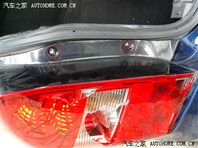

然后尾灯的第3,第4颗螺丝就出现了,我用小扳手取下的

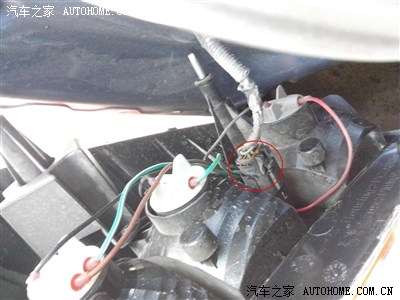

4个螺丝全部打完后很轻松就取下尾灯总成了,拔下红圈内的插头换上新总成。

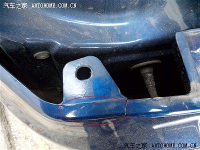

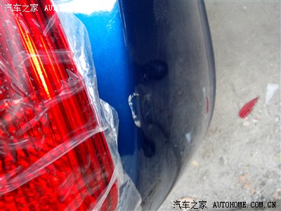

顺便看看我后保险杠损坏情况,就红圈位置裂开了,其他地方正常,所以也没打算更换新的保险杠。咦,下面那个螺丝孔是干嘛的呢,难道是设计往防撞钢梁上装的?
白色的地方是被肇事车擦的漆,我用湿巾就擦掉了,说明撞我车的肇事车是银色的车漆,而且是货车尾部,如果是小轿车的话不会撞那么高,也不会形成垂直一条线的撞痕。顺便说句我们旗云1的漆面还是很不错的,如果是正面碰撞,漆面几乎不会有损伤,我曾经前保险杠顶住台阶,可后退后漆面完好无损。但侧面擦挂就恼火了。

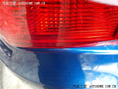

装好尾灯后近看的裂痕,不管了,反正这个裂痕不影响后保险杠的功能就行了。

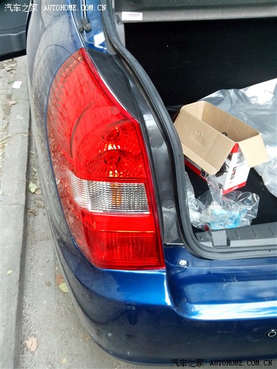

新尾灯总成效果,呵呵,和原来一样哦,除了这边要干净点,右边要脏点外和原来没有区别(我大概2周没洗车了)。
装好后让老婆进车操作一下,我在后面看看灯光都正常不,她居然问我那个是刹车呀?!狂汗中,当初大学时她还勉上车强培训过几天驾驶,现在居然连刹车都不认识了
