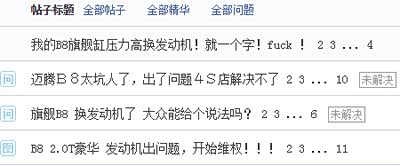

再来2个新迈腾换发动机:
http://club.autohome.com.cn/bbs/thread-c-496-62000203-1.html
http://club.autohome.com.cn/bbs/threadqa-c-496-59153941-1.html

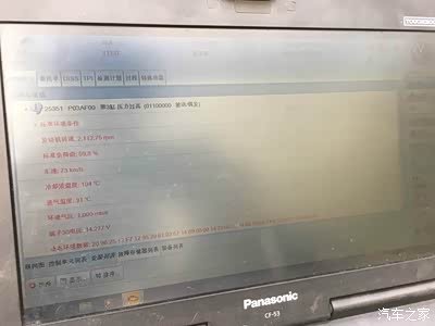

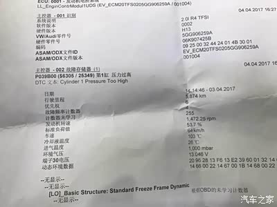

故障描述:
新车行驶了2000多公里,一直95号油,在正常驾驶加速过程中出现耸车的感觉(不是变速箱抖动)
仿佛有人前后拉扯你一样,持续2-3秒消失,2000公里内出现过3次,这个故障跟油品无关。。
然后去4S读故障码显示3缸 缸压过高,把故障码拷贝发给厂家,答复换发动机。。。

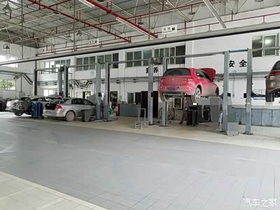

等待一周发动机到货,马上去更换,4个人从早开始。。

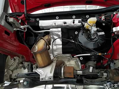

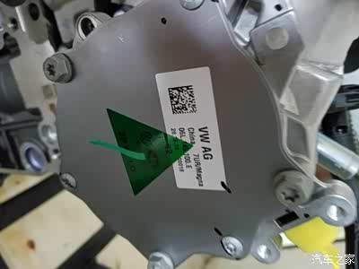

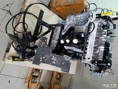

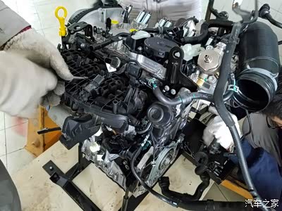

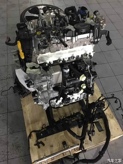

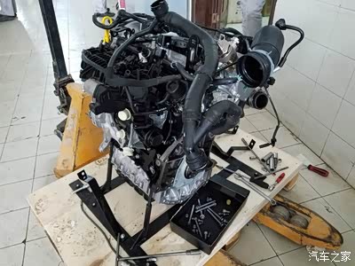

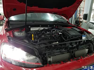

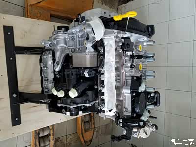

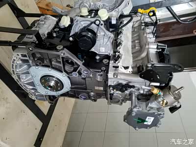

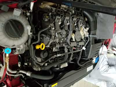

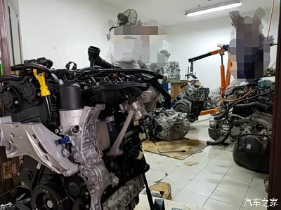

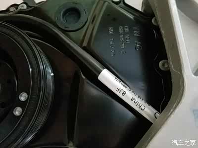

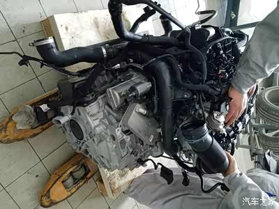

新发动机长这样,不是总成,而是发动机单独的一部分(秃机),其他部分依然用的原车的。
新来的机器没发动机号,现场打印上去,和原来的一样。

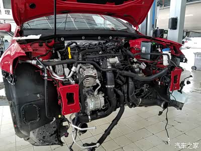

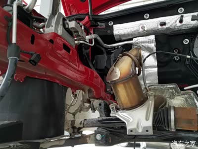

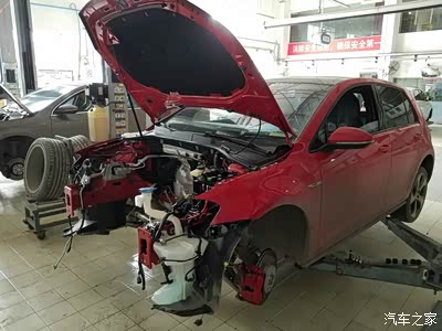

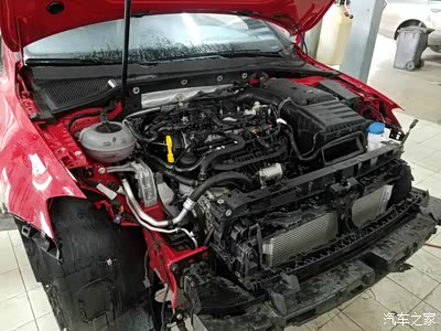

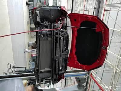

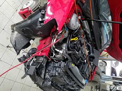

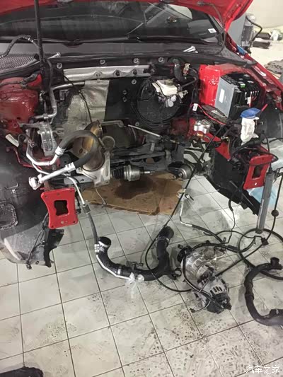

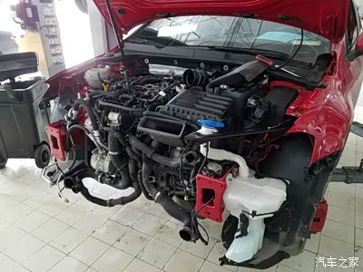

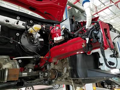

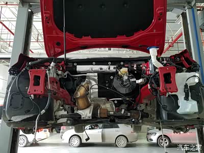

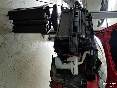

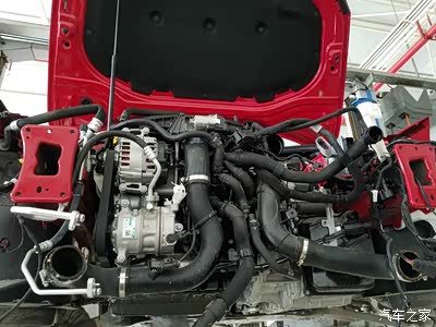

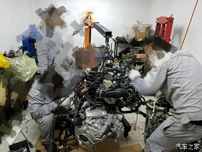

接下来开始拆发动机,过程十分漫长。。。不敢离开,全程陪着。。

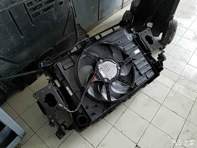

拆下来的风扇。。
一早上全部拆完,七零八落。。。。。上一台高6换过2次变速箱,也是这样。。
这次换发动机算是整体更换,不涉及开缸,
所以安装回去也是原装位,不存在装配问题和影响性能..

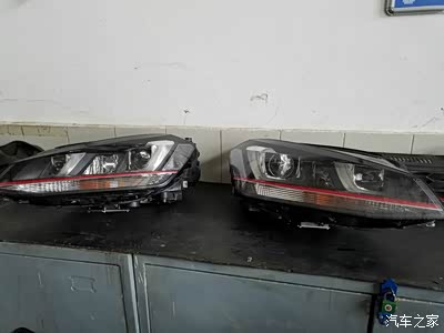

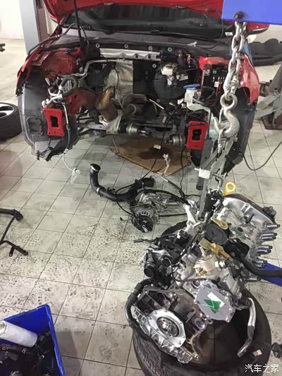

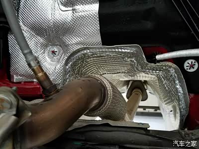

拆下来的一大堆。。。

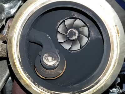

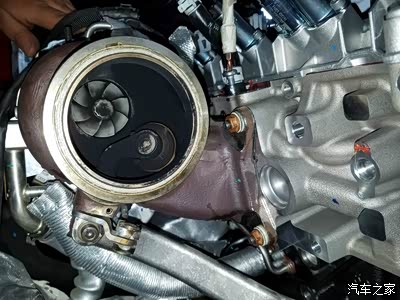

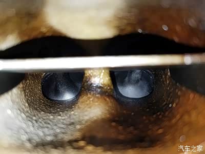

看了看涡轮,积碳就这样了。。。。

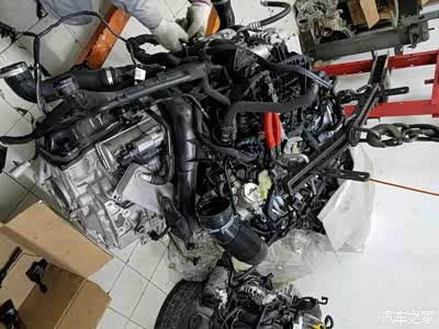

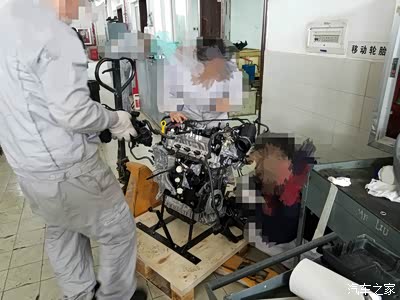

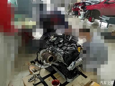

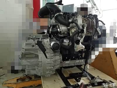

拆了一上午,现在开始把各个零件装会发动机,然后再装车。。。。装完已经快下班了。。
看看这发动机就是4W多。。

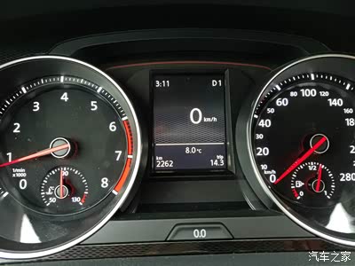

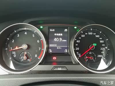

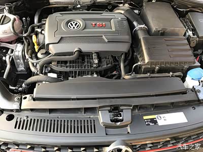

换完后的里程 做个记录。。

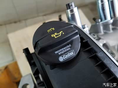

装车完毕,新来的机头是裸机,里面没机油,第一次启动很困难  差不多5秒才启动完,
后面一切正常,以前新车冷启动那种节气门哒哒哒的声音,现在反而没有了,其他异响也没了,

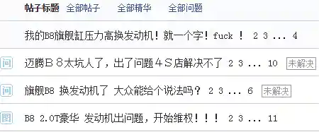

群里面目前有80人换发动机(还有更多的没进群),情况都和我一样,缸压过高,
厂家一律答复换发动机,毫不推诿,很怀疑这个问题大众目前无法解决,为了避免问题闹大,
只能爽快答应更换,据我所知,目前搭载第三代EA888发动机出问题的不止是GTI,
迈腾也很多,在没有彻底解决问题之前,不吹 不黑。。。准备入手的车友  请慎重 观望。。。

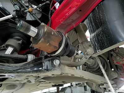

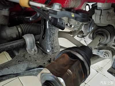

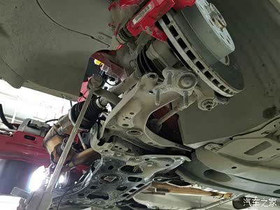

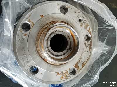

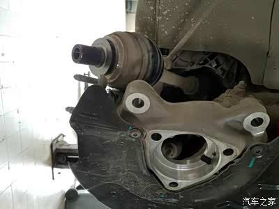

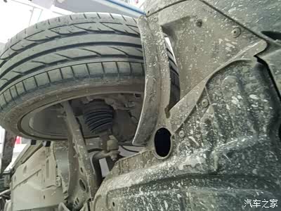

关于轴承:

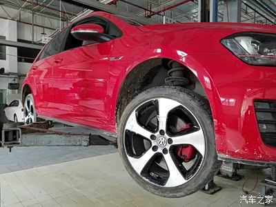

低速起步+转弯,会发出哒哒 很清脆的金属声,也没法修,接着换。。。
换轴承的照片:
