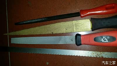

五金店买的锉子还有一些其他的加工工具,工具简陋,但是只要用心,功夫到位了还是能做出来的,毕竟几百年前的前辈们也都是用的这些东西的。

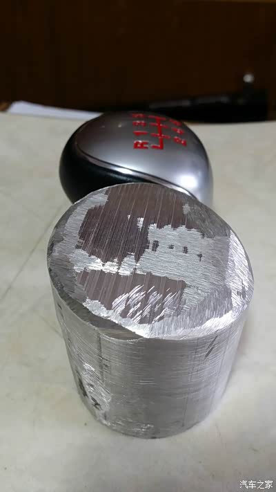

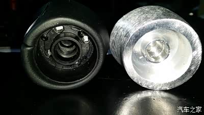

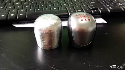

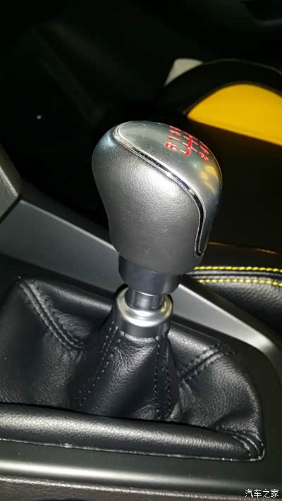

开始第一步打磨了,就是没尝试用腐蚀材料腐蚀一下表面,那样可能会容易一些,但毕竟没搞过不敢,还是老老实实的用手磨吧,顺便把原厂排挡头拆下来进行对比,以防打磨过头了。
到朋友那里借机床上把底座加工出来。。螺丝孔位比原厂的深1CM,可以调节档把的长度。

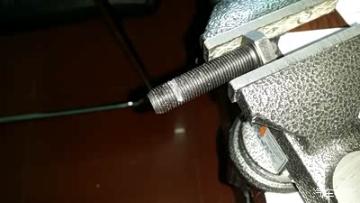

花了5块钱买了根M12*1.25的细纹螺丝,做档把的调整螺丝。

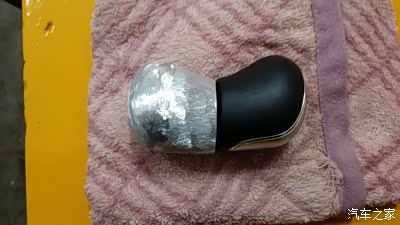

打磨的时候只能在阳台外面去了,那个满天飞的铝粉,真是把我搞醉了,打磨一天人都成白色的银人了,连我冲下楼的水都流出来铝粉了。

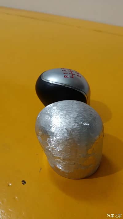

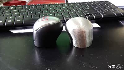

打磨两天的成果,有一个小小的雏形,心里还是挺开心的啦。
这样看还是有点肥的,跟我一样,这样还是不好的,决定继续用粗锉子打磨,让他更加纤细一点,让手感更好点,我比较喜欢玲珑型。哈哈。(正常一比一的话50cm的铝还是小了点得60cm的,这样前凸后翘的身材就会极端完美,大波、肥臀都会有了。。)

用细锉子继续打磨,现在效果更明显啦,还有一些磨砂质感了。
细纹锉子继续调整,这个真不是一般的麻烦啊,又不敢下狠手,怕一下就毁了。

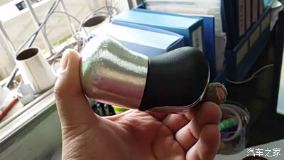

我把档把小幅度做了球型更加便于上手,圆圆的手感还是不错的。

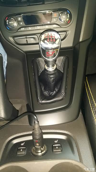

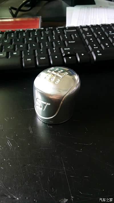

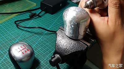

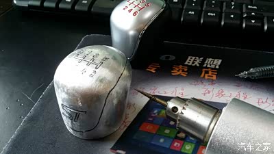

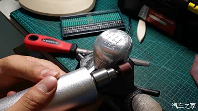

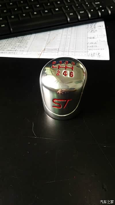

接下来最精细的过程开始了,首先得把档把的档位数字描下来,顺便自己加个ST logo。。
然后跟朋友借了个电动手钻刻字,特别要求手稳啊,稍微一不注意就少一块啊,描这几个字,就描了3个小时还不带后来修改的,真心对我的眼睛是个摧残。
继续修改外形和修改字体,尽量达到数控机床的效果,但我纠结了八九个小时还只能这样了,倒是有一两个字都被我可坏了点,就再也不敢动了,还是就这样吧。。。。

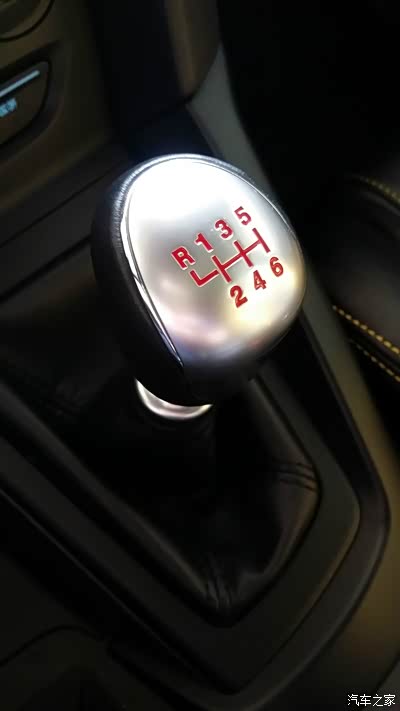

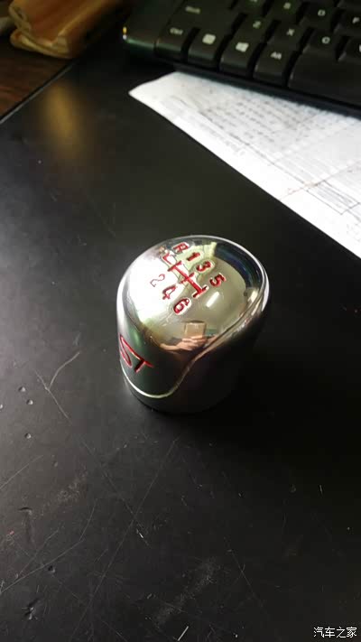

第一次抛光完成,然后呢就准备上漆啦。
把档把限位调整螺丝做好。。这个太小了真心不好磨,还得时常装上去调整。
装上档把的限位调整螺丝。。
用5000目砂纸抛光。

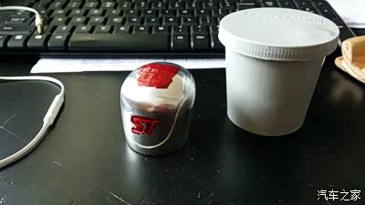

我去调漆中心蹭了点波尔红,本来使用亮红的,我觉得这个红是金属漆,还有点血色。。
涂漆完毕。。然后就等漆干了,这个样子是不是有一种吸血鬼的感觉,哈哈。
哎,第一遍被我涂毁了,只能刮了重来了,还是得注意不能涂太厚啊,还是太性急了,得一层层的来。

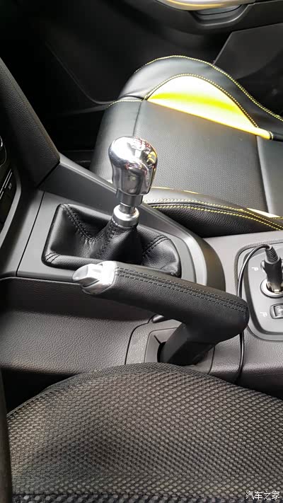

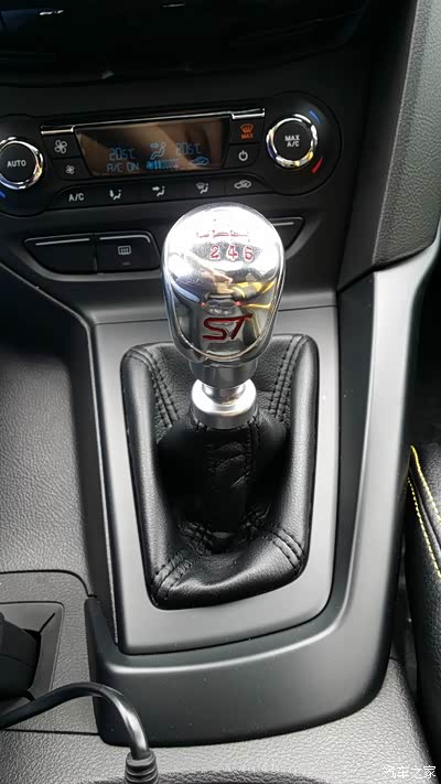

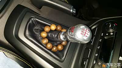

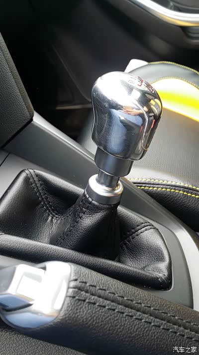

这个是半干的效果,等他干了效果就好多了,也平整很多,但是,但是,但是,重要的事得说三遍,我等不急啦,等不急啦,等不急啦,就把他装车啦,哈哈接下来看我的装车效果吧。。。

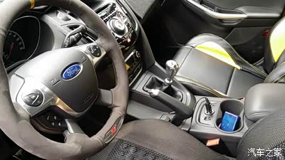

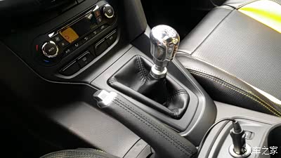

--------------------------------------装车效果----------------------------

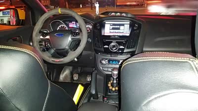

上万大洋的导航啊,贵。。。贵。。。贵。。。重要的事说三遍。
  车是用来晾鞋垫的,你们懂的。。。
    还有请无视我档把上那指纹吧,拍完照发现还是得继续抛光,还是有一些小刮痕,等会拆下来继续我的5000目大计。
   最后结语,不多说了,呵呵。小弟时间有限花了个多礼拜才完成,也没有学过钳工,只是这个方面的爱好,由于是纯手工加工条件有限细节之处没有那么到位,望各位看官见笑。。手工无价。。来点掌声。。
