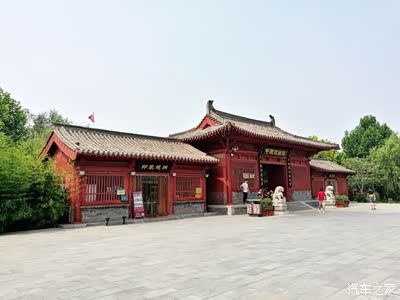

从售票处购票后走到赵州桥景区门口,路边有景区导游图。
景区大门

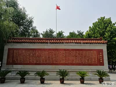

进门后的影壁上写着中国桥梁之父茅以升的《中国石拱桥》一文。

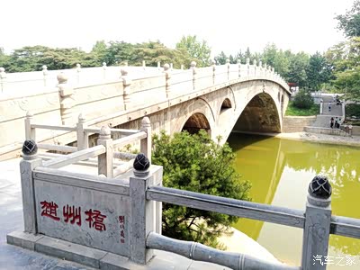

这就是著名的赵州桥,小学课文里就学过,终于见到了,心情很是激动。

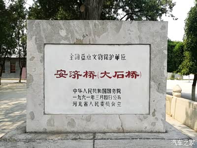

1961年3月4日被公布为全国第一批重点文物保护单位,所以桥上只能行人不能通车。

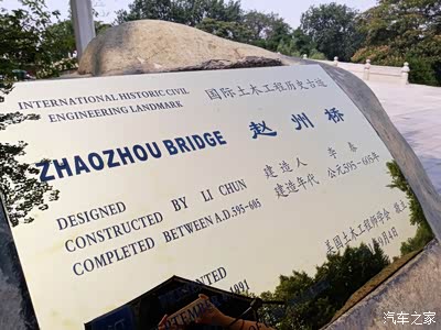

1991年被美国土木工程师学会选定为世界第十二处“国际土木工程历史古迹”,并在桥北端东侧建造了“国际历史土木工程古迹”铜牌纪念碑。
赵州桥被后人称为神桥。

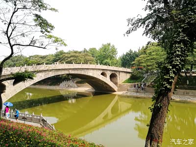

赵州桥是入选世界纪录协会世界最早的敞肩石拱桥,创造了世界之最。

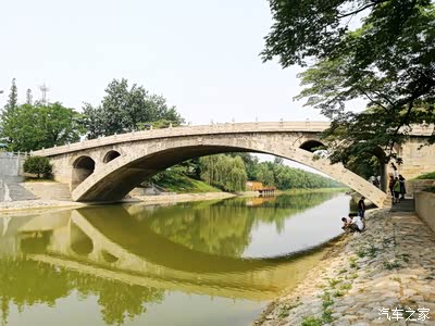

全桥长50.82米,跨径37.02米,桥高7.23米,两端宽9.6米,桥的设计完全合乎科学原理,施工技术更是巧妙绝伦。唐朝的张嘉贞说它“制造奇特,人不知其所以为”。
河北民间将赵州桥与沧州铁狮子、定州开元寺塔、正定隆兴寺菩萨像并称为“华北四宝”。

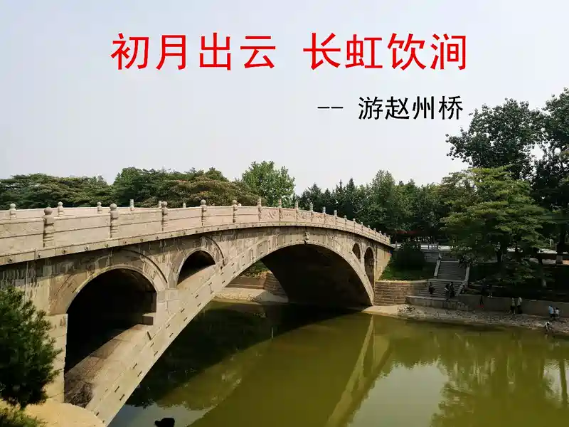

赵州桥的拱跨度比较小避免桥高坡陡造成车马行人过桥不便。赵州桥的主孔净跨度为37.02米,而拱高只有7.23米,拱高和跨度之比为1:5左右,这样就实现了低桥面和大跨度的双重目的,桥面过渡平稳,车辆行人非常方便,而且还具有用料省、施工方便等优点。
这座桥的特点是:
一、全桥只有一个大拱,长达37.4米,在当时可算是世界上最长的石拱。桥洞不是普通半圆形,而是像一张弓,因而大拱上面的道路没有陡坡,便于车马上下。

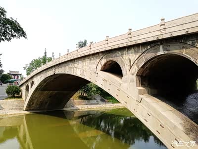

二、大拱的两肩上,各有两个小拱。这是创造性的设计,不但节约了石料,减轻了桥身的重量,而且在河水暴涨的时候,还可以增加桥洞的过水量,减轻洪水对桥身的冲击。同时,拱上加拱,桥身也更美观。

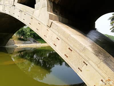

三、大拱由28道拱圈拼成,就像这么多同样形状的弓合龙在一起,做成了一个弧形的桥洞。每道拱圈都能独立支撑上面的重量,一道坏了,其他各道不致受到影响。
四、全桥结构匀称,和四周景色配合得十分和谐;桥上的石栏石板也雕刻得古朴美观。唐朝的张鷟说,远望这座桥就像“初月出云,长虹引涧”。

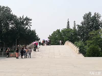

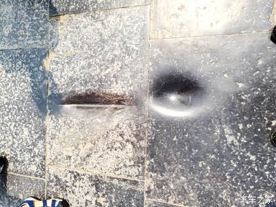

桥上有车轮印和膝盖印。
李春根据自己多年丰富的实践经验,经过严格周密勘查、比较,选择了洨河两岸较为平直的地方建桥。这里的地层是由河水冲积而成,地层表面是久经水流冲刷的粗砂层,以下是细石、粗石、细砂和粘土层。建桥历经1400年,桥基仅下沉了5厘米,说明这里的地层非常适合于建桥。
李春对拱肩进行了重大改进,把以往桥梁建筑中采用的实肩拱改为敞肩拱,即在大拱两端各设两个小拱,靠近大拱脚的小拱净跨为3.8米,另一拱的净跨为2.8米。这种大拱加小拱的敞肩拱具有优异的技术性能,首先,可以增加泄洪能力,减轻拱可洪水季节由于水量增加而产生的洪水对桥的冲击力。古代佼河每逢汛期,水势较大,对桥的泄洪能力是个考验,四个小拱就可以分担部分洪流,大大降低洪水对大桥的影响,提高大桥的安全性。
敞肩拱比实肩拱可节省大量土石材料,从而减少桥身对桥台和桥基的垂直压力和水平推力,增加桥梁的稳固。敞肩拱式结构在承载时使桥梁处于有利的状况,可减少主拱圈的变形,提高了桥梁的承载力和稳定性。
