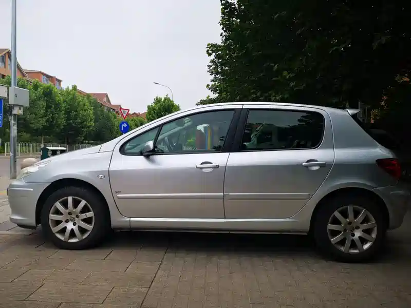

20年六月入手了这辆307,一看表显油耗7.8/百公里,感觉车子状态不错,原车主换完机油才行驶3000公里.偷懒就没有更换2019/3月更换的机油
...马上就到了五一,307需要出去浪了,做个例行养护,天气冷已经耽搁很久了
