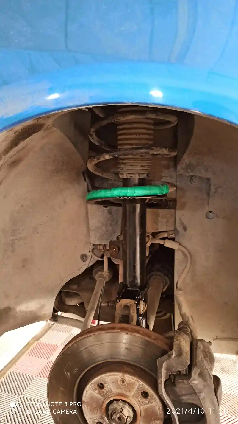

换完前后减震、火花塞、清理积碳、机油、机滤、空滤、空调滤、变速箱油、刹车油后,试车发现换档加速时右前轮抖动,1档升2档转速3000转时特别明显能看到副驾驶座椅抖动,其他档位升档深踩油门也抖但是有减轻,就感觉右前轮在走搓板路(轮胎不圆那种感觉),滑行时没有抖动,副驾驶坐个人抖动减弱,不明显了。
轮胎检查了胎压,做了动平衡,进行了换位,电脑诊断仪检查了点火系统没有缺缸,检查进气歧管没有松动,现在不知道问题出在哪了。
竖拉杆、转向拉杆、三角臂、羊角、稳定杆都没动没有拆卸。
换完减震后离地间隙明显变大,师傅说是新减震改变了半轴夹角,半轴轴承滚道可嫩有凹坑导致受力不均,半轴跳动。
看论坛有的说是前减震顶胶的问题,还有说是半轴球笼的问题,有没有遇到过类似问题,后来解决了的车主,请教一下,不胜感激。

新换的倍骋减震
旧的回弹很慢了
