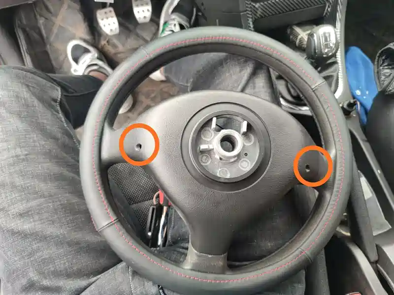

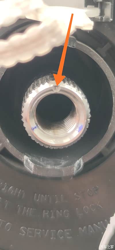

方向盘后面,3 9点位置,一边有一个孔,找一根合适粗细的起子,塞进去
起子塞进去,对准箭头所指的地方,用力顶到底,同时,另一只手扳气囊,
我拆气囊就拆了一个小时😭😭😭
起子老是顶偏,弄得我都快炸毛了,我又不是个有耐性的人,急了一身汗出来😑😑😑

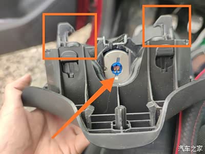

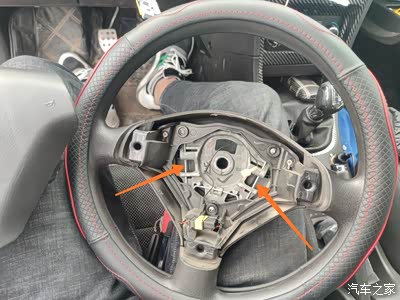

方框地方的卡扣,就是卡在盘子上的

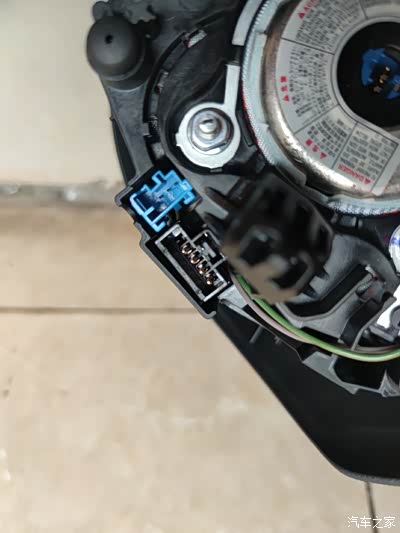

箭头所指的是气囊插口
箭头所指的是气囊插口

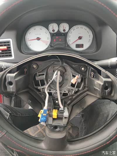

注意注意注意!!!
拔气囊插头之前,要先把黄色的翘起来,要不然拔不下来的,如果使用蛮力可能会弄坏!

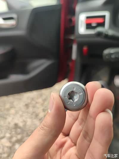

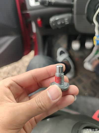

固定方向盘的螺丝
固定方向盘的螺丝,出厂时候上面打了螺纹紧固胶
有螺纹紧固胶的话,可以重新打上,我没有,所以就没打

说明:307的喇叭是在盘子上的,而308的喇叭是在气囊上的,这个不要紧,只要吧插头插上就可以
原车喇叭是在方向盘上,一共有三个地方可以按
308方向盘气囊,黑色插口就是喇叭线插口,上面蓝色的是多功能按键的,空着不用管

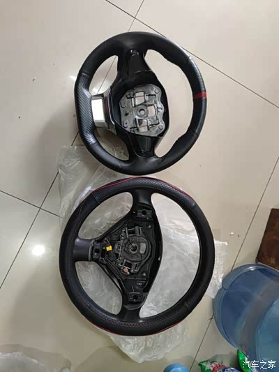

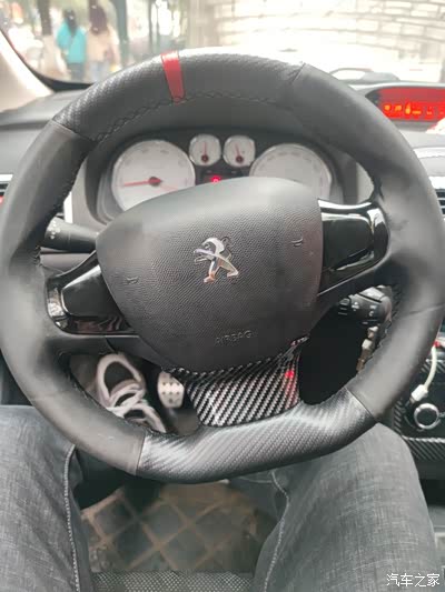

308方向盘和原车方向盘对比,大小很明显
装车效果,帅就完了![]()
有朋友担心方向盘挡仪表的问题,这个我觉得不要紧,调整下方向盘高低,找到合适的位置就好了
