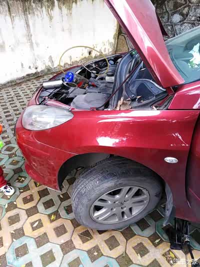

拿出我的吸油神器
吸出的油我感觉几年都可以不换,还可以再用几年
打到一边继续吸
顺便检查一下
打方向盘前要支起来
对比新旧看一下

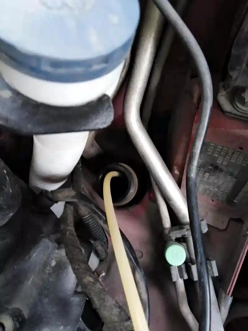

用这个加新油
不小心加多了
吸出来又少了,继续调整打方向,在加点,其实不多
大功搞成
其实总体上部难,难的是如果把油都换完全,冷车时把前轮支起来,最好要两个千斤顶,我有一个是车上的,另外一个是我买的,平时维修也经常会用到两个千斤顶。
这个轮胎打算今年换,换的时候出一期帖子。
用吸油神器,一会就吸干了,来回不发车时打方向盘,最好边吸边打,比较干净。都吸完了,就是加油了,最后一定要注意,在标准油线内最好,最好来回的转几次方向盘。最后就是第二天要检查一下油位。听说这款电子助力泵的电阻容易脱焊,我想电子阻力油又是浸泡着电子的,所以最好保持油的干净。
