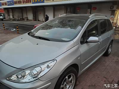

SW 2月初已到,南宁籍,09年2月注册,找的代理验车加办手续,板车运回,算下来比自己飞过去开回来费用省,距离太远了。缺点是自己看不着车。不过总体车况还能接受,漆面薄,发动机渗油,变速箱渗油但是换挡正常,车辆车架完好,前挡玻璃换过,两个门有修过,其他没啥毛病。
回来落户之后先初整,轮毂换回16寸,原车主换了17寸DS款,已上架准备出掉。进排气支管换了原来两厢上改的,运动三元给二手尾排已装上,前刹车换上了,悲催的原车以前换刹车盘或胶套类的时应该是暴力拆过,导致羊角有变形,磨新的刹车盘,车子开不了,只能等年后换羊角了。
年后整备,羊角,发动机支架,拉杆球头,三角臂球头,正时水泵,积碳严重,预计开缸盖清理积碳研气门换油封,换凸轮轴油封,主要是这里渗油。变速箱等师傅给诊断吧,漏油肯定要先治理一下了。
原车主做过全车隔音,效果不错,缺点是车里有沥青味,准备看看拆掉重做吧,应该是材料质量不好,为了健康只能出血了。
避震比较软,还在研究方案,后续再看。
暂时这些了,车子现在动不了,挺着急的,不过没办法,耐心等待能上路的那一刻。

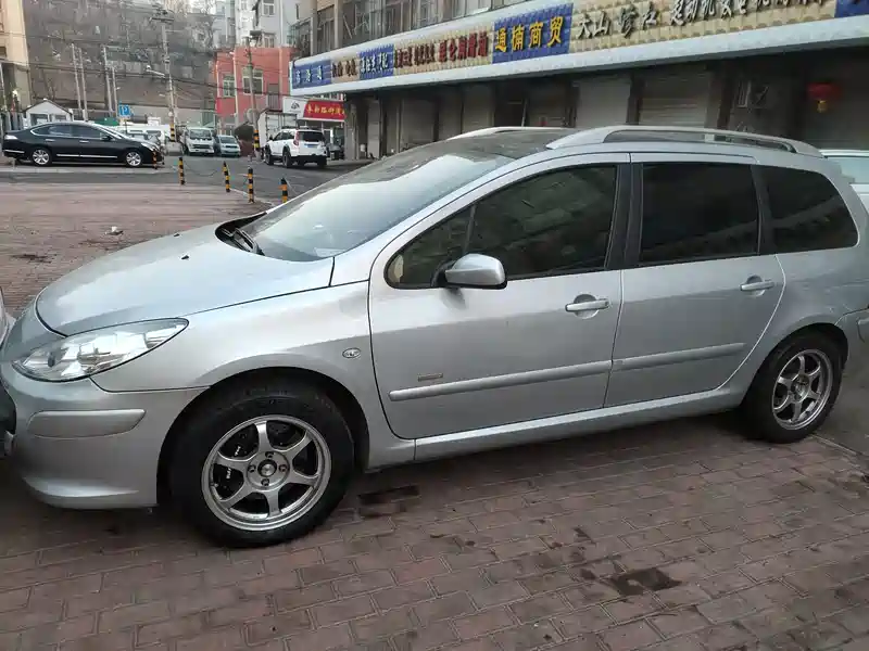

漆面一般
大灯氙气的,但是效果一般般

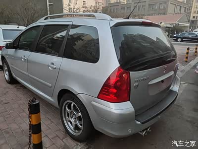

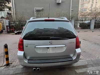

收来的二手狼头尾排,200值吧哈哈。开口自己弄的,超级不专业!

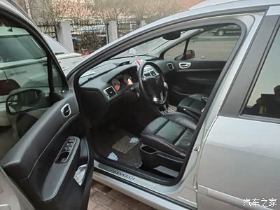

内饰维护的还可以吧,换了大屏不喜欢,准备换回原厂

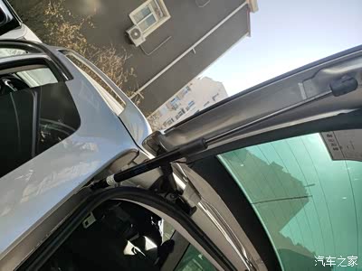

后撑杆自己换的

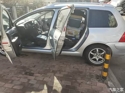

开门散味,原车主有了新欢,快一年没开了![]()
