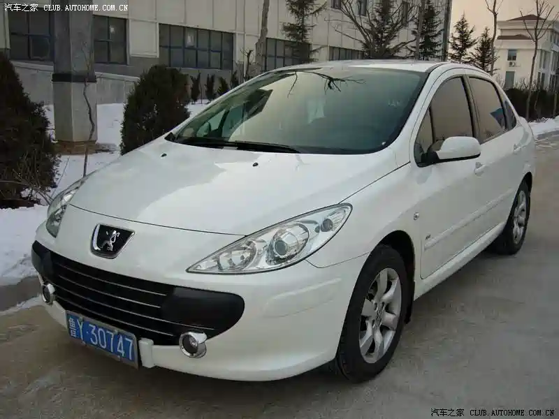

先向大家汇报下车的状况.急加速迅猛有力,起动顺畅.极速200以上无任何问题.因全国治理超速与酒后.没再做极速试车,但感觉仍可达到以前215的极速.最近油耗有点大,.9个以下.原因是近月来烟台下雪不断.热车时间较长及超短程行驶极多与天天急加速起步和超车等等.车无任何问题与故障.令人满意与自豪个.
跑近6万公里时.因原车锦湖轮胎起步打滑厉害且每个胎都补过几次,虽可再用2万公里以上.但考虑自己的驾驶习惯,狠心更换了5只马牌中性胎{即操控与舒适相兼}.使用后发现前所未有的感受.急加速打滑极其轻微,高速度过急弯如同加装了ESP.噪声明显减少,方向更加精准,刹车更加敏锐.路感非常优异.感觉700元每只很值,美中不足,胎壁稍薄.在此汗一个锦湖与固特异标配胎的性能.
6万时.驱车赶往烟台陆通4S.更换了电瓶.火花塞.机油机滤与空滤.刹车油,变速箱油及转向油。因原车水泵是胶木制品,虽无问题,但怕其老化,顺便更换成新款铝制的。并详详细细的检查了其它部位.下面请随镜头,看下实况。
雪狮近况.
大家都不会相信,俺保养的雪狮会超6万的行程,近3年的车啦.
请大家放心,绝不会黄变.倒是感觉比雪狮晚买的日系车在比雪狮黄了许多.
六万时的留影.
放大些,大家会更清楚看些.哈.
这行程是大多市内行驶的.
虽努力超车,但停顿的更多且常常塞车.汗.
感觉油耗太大.
大多是这冰天雪地功劳.
马牌轮胎.赞一个.看到轮毂与轮胎接触处缝隙了吗?这会降低传导噪音.
大脚的规格能比普通狮子的贵许多.700一条,还是优惠价.
胎虽不是单导向,但也分内外.不均的花纹有利于排水.提高操控稳定性.
