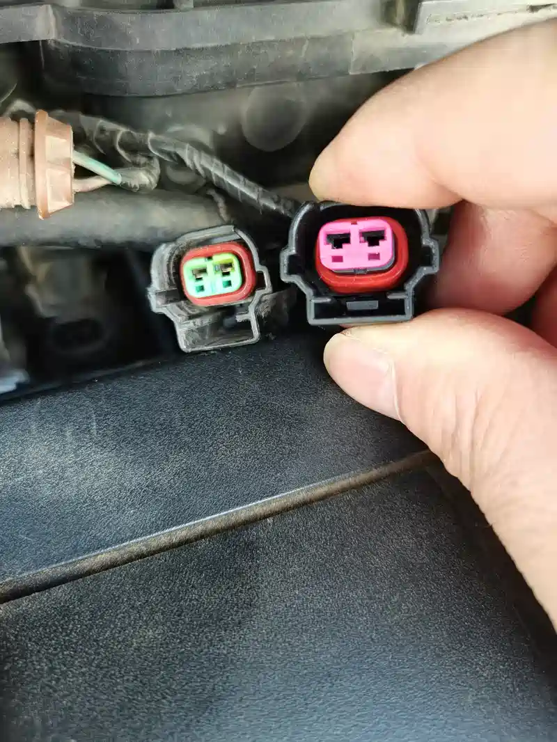

喷油嘴插头
喷油嘴插头的扣子脆掉了
撬开中间绿色的
撬一下里面的卡扣,就可以退针了
针退出来了
新旧对比
