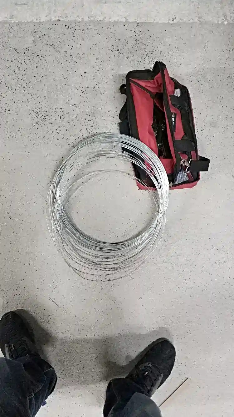

换了4个喇叭总觉得不完美,不想要仪表台的假摆设,故下单开整
一定要有铁丝,一米五就够
