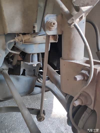

上个月更换左平衡杆球头还算顺利,可是换右边时,轮胎拆不下来,后来把随车套筒的弯头锯掉,用一根钢管加力,随车套筒都拆变形了,也拆不下来。今天开到修车店用十字套筒松了一下,再开回来自己换。

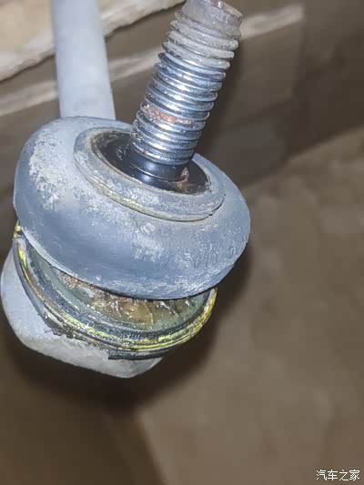

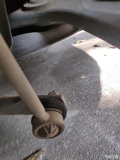

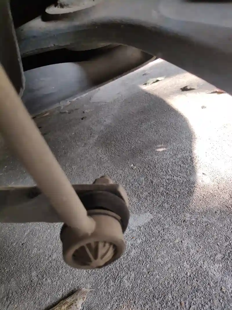

下边已破,拆下来看应该是最近刚破,黄油还在

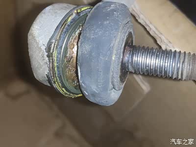

上边破了很旧了
整根全貌

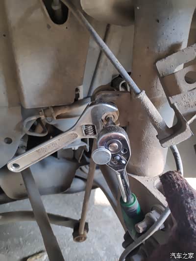

可调扳手配合花型棘轮扳手拆,一定要先喷WD40除锈剂哦,要不然很难拆

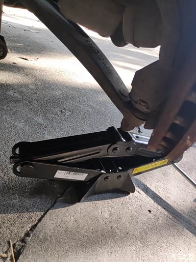

要两个千斤顶哦,配合调高度,平衡杆才能拿出来,要不然受力别住了,是拿不下来的
这个千斤顶顶住螺母,别顶刹车盘,怕顶坏了
拆的过程中,因为一只手要固定花型棘轮扳手,另一只手拆螺母,没人帮忙其实不太好弄,特别是下面那个螺母,后来发现棘轮扳手直接别住车底嘛,反正棘轮不会回退,然后双手拆螺母就好使力多了,瞬间被自己蠢哭

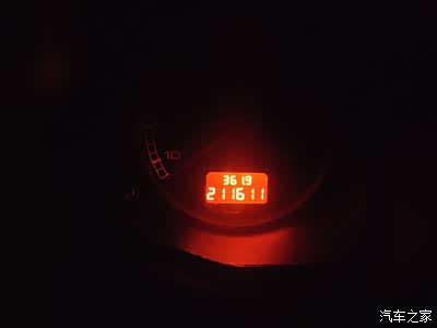

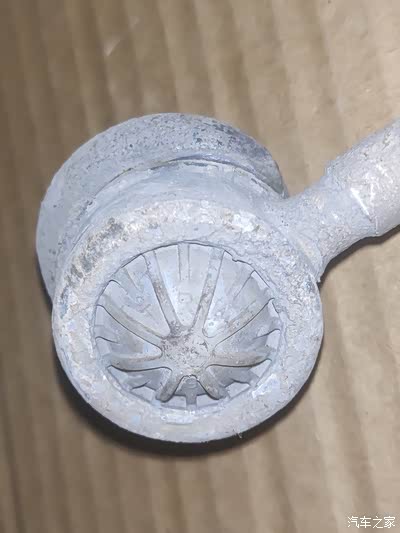

,旧的拆下来,让你们见识见识什么叫真正的原装平衡杆球头,德国原装进口TRW天合品牌,用了十四年,21万公里,早期307进口零件真多,难怪特别皮实,各传感器各电路部分都没有什么故障,连大家头疼不已的神灯,我开三年2.5万公里,就只主动亮过一天,没理他第二天OK了。
可能刚破,黄油还在,TRW字符清晰可见
这个白色圆球也有TRW字符
德国 Germany清晰可见
换完球头,低速走烂路哐当哐当的声音就没了!我换的是锐泰品牌,TRW天合品牌连强大的淘宝都找不到,据说只做原装,售后市场不做,有一两个淘宝店是卖台湾TRW天合,可是也没我们狮子用的型号!

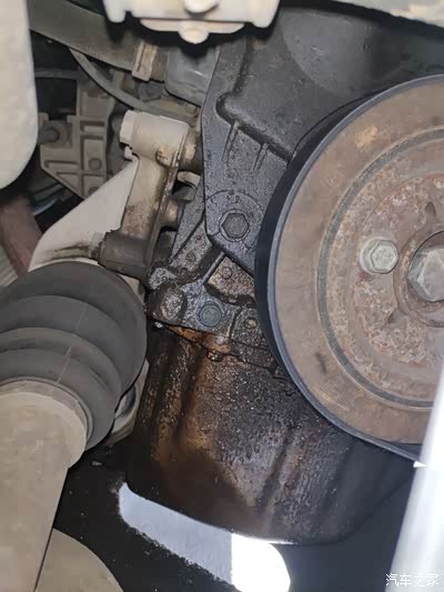

这油乎乎的是油底壳吗?气门室盖我前段时间换铝盖OK了,估计这是残油或者是哪里漏油,不管它了!旁边是我刚换的国产渣渣发电机皮带,涨紧轮也没舍得换!旧皮带2010年换的,用了十年14.2万公里吓到大家了

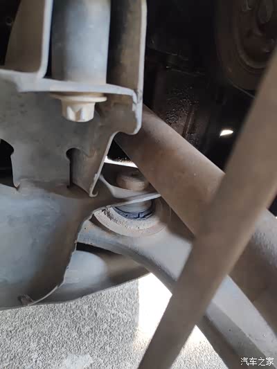

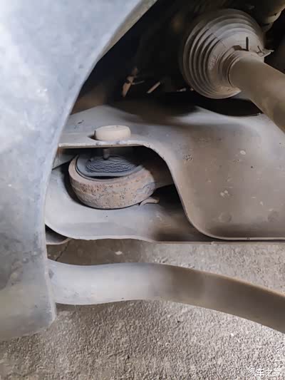

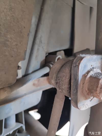

这三角臂胶套成这样了,目前没什么异常感觉,不管它
这个也是,太难换了,我想管也管不了

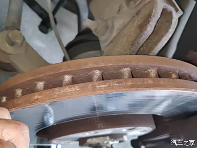

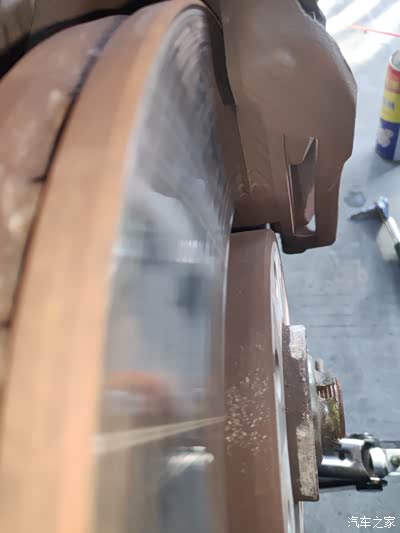

刹车片和刹车盘,轻踩时常年吱吱声,重踩没有,不管它!
看英文好像是菲罗多,
