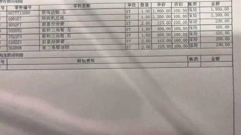

换下来的转向机总成,这些都是可以卖二手的。。。可是。。。
全新转向机总成psa武汉直接发东北
全新半轴
李子串
半轴和李子串
半轴 和 三角支臂
拉杆 这样大家能看清楚底盘 由于我以前经常漂移 所以底盘必须全套整备 不像车况好的车 直接换几个套子 这么简单就可以了
安装转向机 稍微费点劲 一个人不太好摆弄
顶住 搞定 必须全新原厂psa
嘎嘎滴
咋样 新么
