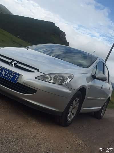

先来几张美照镇楼
还是美照
性感
漂亮
漂亮

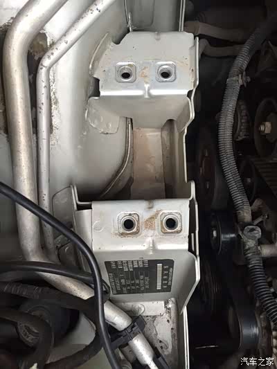

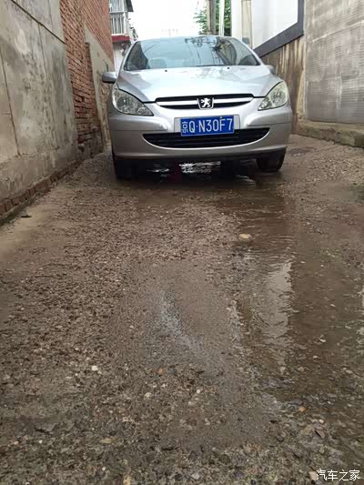

施工现场家门口胡同,千斤顶已经放到车底,感谢下雨光顾,送清凉

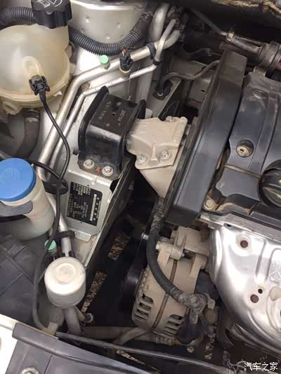

千斤顶顶起发动机上移一点点,E14套筒拆支架,发动机侧是T50

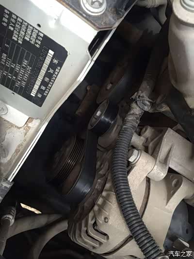

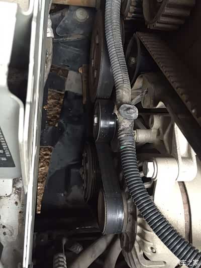

拆发电机皮带先拍张照片,貌似电子助力的这个发电机皮带好短,好简单

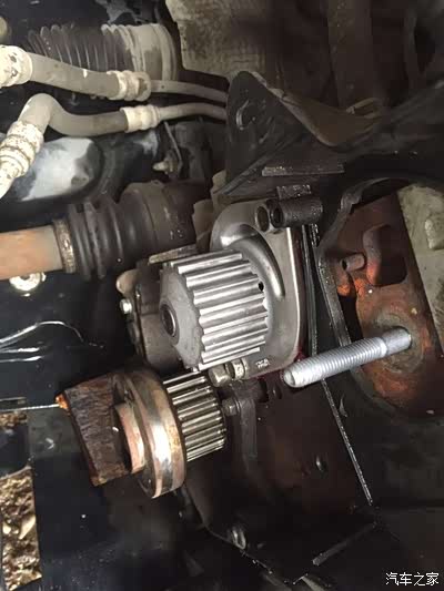

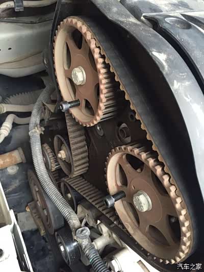

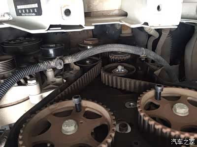

22套筒盘轮,下面那个大轮,两颗8毫米直径螺丝刚好插入进排气轮子!

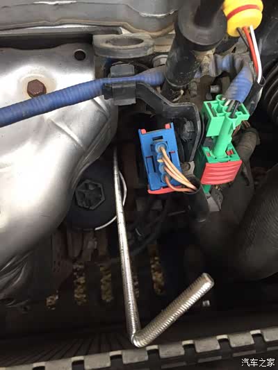

自己在单位机修做的钩子,6毫米粗,机滤后面有个小孔插入!这样就可以安心的拆正时皮带了
拆除支架的样子

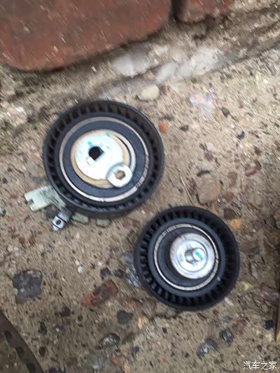

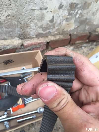

拆下来的正时皮带涨紧轮,堕轮

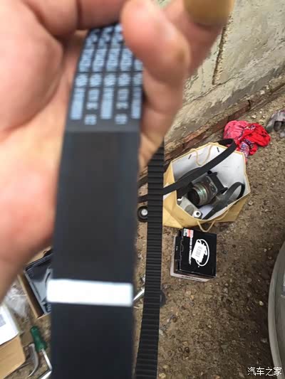

旧的正时皮带已经行驶了80000公里,看着还很好没有老化,公里数差不多了,就换了吧!不将就

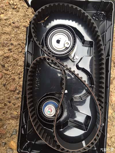

新皮带合影

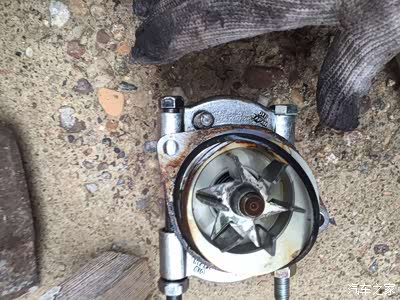

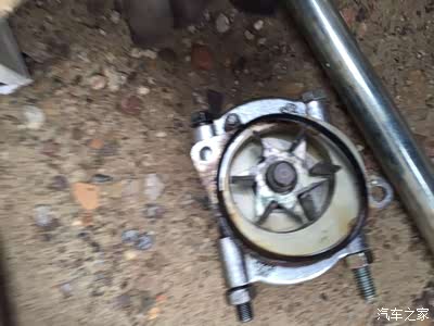

拆下来的旧水泵,还是挺好拆的,用这个卡盘拔子卡住,螺丝顶,只有一边开了缝隙,后来又让媳妇儿,手持木椅子腿,我用大锤一下干掉
下来的水泵还很好,秀的不严重,有的朋友说这个水泵有拆两个小时的!我这个20分钟不到,就落地了

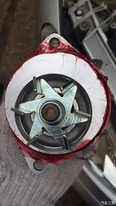

细砂纸打磨水泵安装口,带了个旧手套,一开始左手打磨,用手往洞洞里一摸,流血了!又换了正手!赶紧媳妇给创可贴贴上,等装要洗手时发现伤口并不大
新水泵准备上车
装上的新水泵

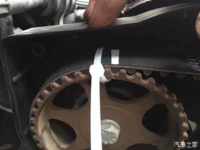

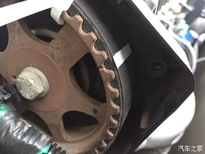

新新正时皮带准备好了,到货就在1齿52齿72齿做了标记

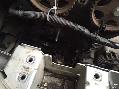

笨人有笨办法白线对准豁口,扎带简单固定,并不紧,只是起到不来回跑的作用,这个是52齿
这个是72齿,下方的1齿用了镜子,自己一个人操作就没拍照
皮带装好后,取掉定位螺丝,调整好涨紧轮指针在标准位置,取掉正时勾,和自己的笨办法扎带,盘动几圈,一开始尝试三个点怎么对不上了,有点慌了!又盘动几圈,又能定位三个点了!上车打火,完美着车!最后怎么拆的东
