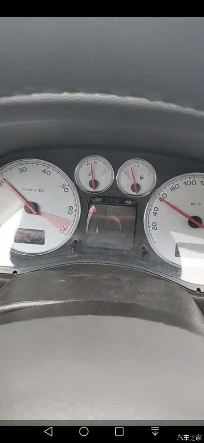

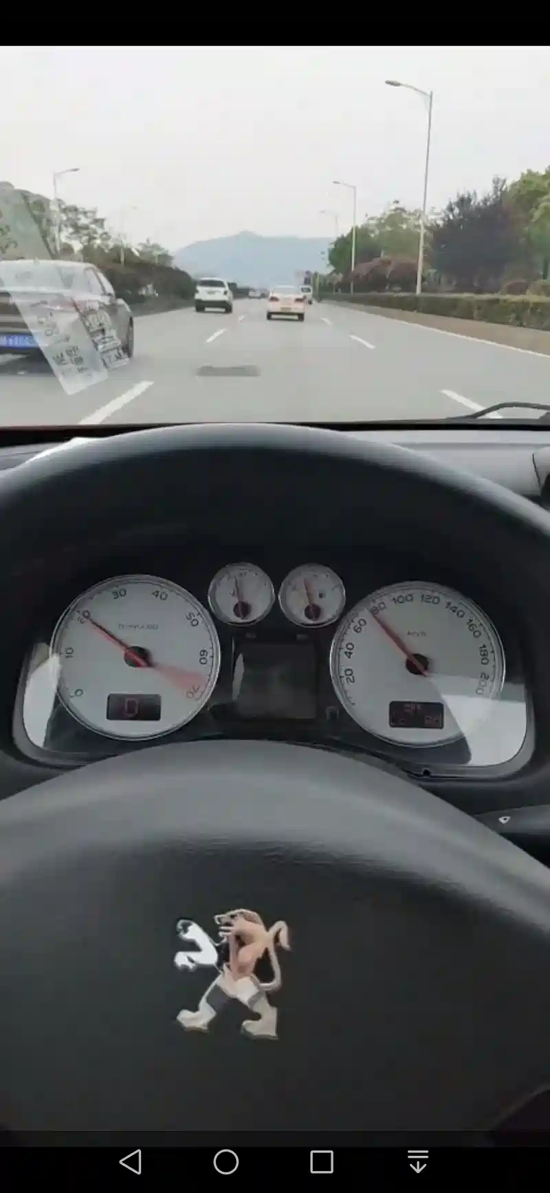

车主反映19年9月13日,125000左右循环换的ATF6某牌,换完后市区油耗并没减少有时候还能开出比以前高的油耗,估计那时候因为粘度低了开始打滑了,但是高速(止锁不打滑)开出过6.7的超级低油耗。135000左右开始锁档。
来的路上前一秒正常
后一秒锁档,三角灯亮

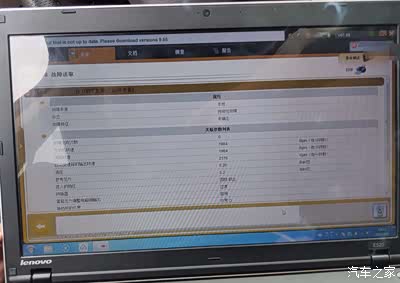

       读故障码P1167,压力调节故障。

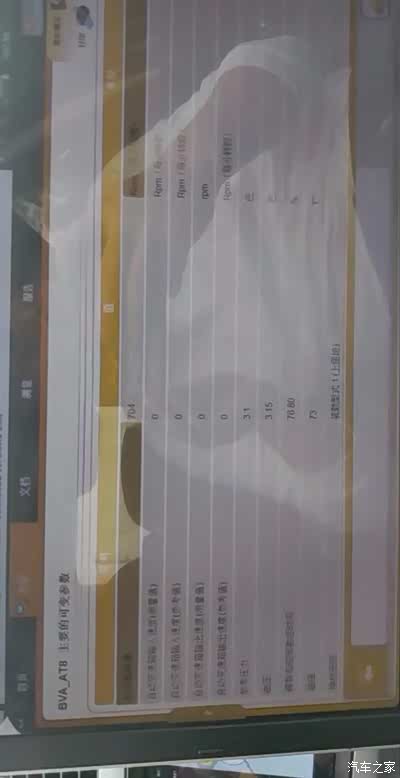

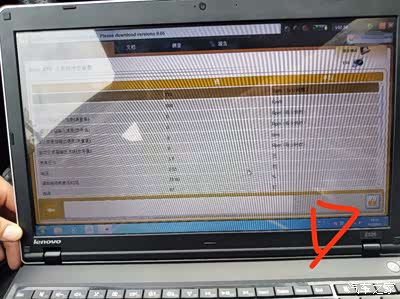

     读取变速箱工作数据流,发现N档油压基本正常,但D档不正常2.65bar,实际油压低于参考油压3.0bar
      AL4  AT8变速箱锁档的通病,常规的解决方案是换油压电磁阀,换E1、E2油环,循环换油,或大修。
   经分析,故障原因可能是油压不足,离合打滑引起的锁档。
P1167 压力调节故障
D档油压 2.65bar,低于3.0basr标准油压

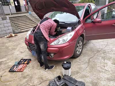

本次是AL4群车友鑫帮忙DIY,采用抽油的方式

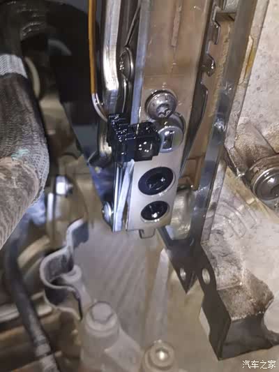

主油压端塞扭紧3/4圈  270°
调整后D档油压  切换时是3.1bar,后面稳定在3.0bar左右,激活时间76.6%
车主调油压后也是各种暴力驾驶,感觉动力更猛

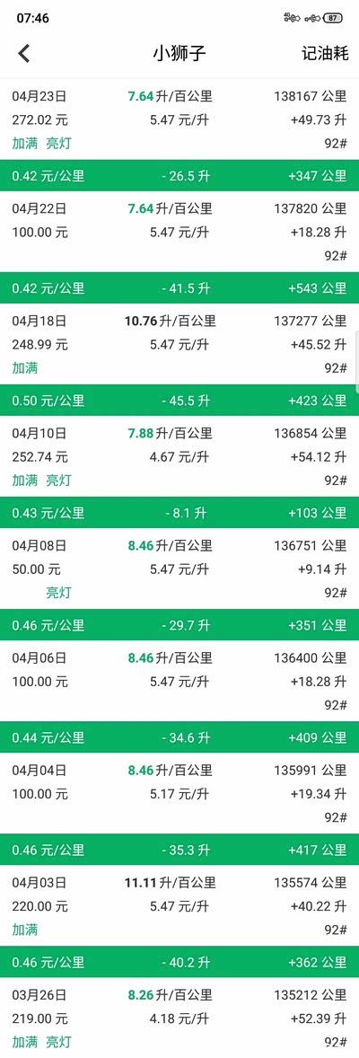

4月5日调油压,136000km,目前已行驶2000km,油耗感觉比以前更低了。有此类故障的车友可以参照此方法进行调整。
