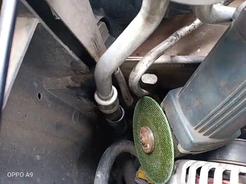

超低成本维修空调管漏雪种,
揭阳车友8725238
0浏览 · 2020-04-20 16:26
找到漏气的接口,
开切铝质封口皮,
剪掉一小节,微漏原因已经找到,是铝管氧化造成起粉跟胶管产生缝隙所以漏
接好管,上管卡,打压,卡子是捡来的,
静静等一小时,不掉压就算完成了,
