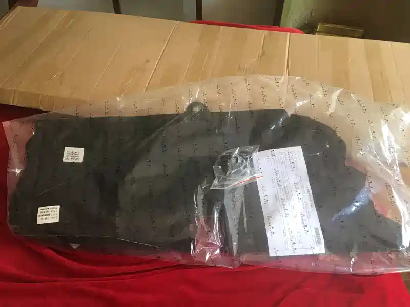

9年5个月的小狮子,跑了12万多公里?,最近兜兜转转的买开始换配件比较多啊,记录一下吧。发动机前围棉湿塌,问题出来?就一项项的解决吧!开工吧!其实前围隔音棉早就塌得不成样了,拖着用着发动机舱的异响也多起来了,上月保养时,拆节气门下来洗,节气门上面的铝金属部分有一块被塌下的前围隔音棉摩擦得闪亮,不行不能忍了,换!
支援武汉,解封后第一批货
这个驾驶位的隔音棉质量确实是好的

拆下的电瓶支架进气滤芯盒集雨板支架,垫地上的室空调滤芯口处隔音棉。盒新的驾驶侧隔音棉
