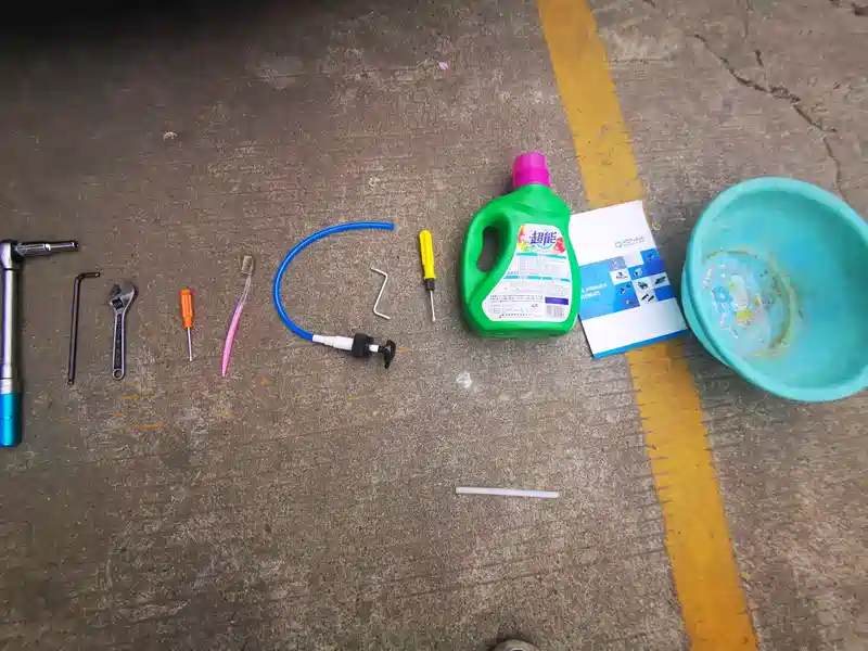

更换防冻液,不啰嗦,***
工具
工具:
T20螺丝刀
一字螺丝刀
5mm内六角扳手
小活口扳手
洗发精抽子
