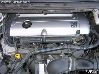

旧款2.0发动机

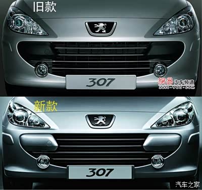

2007年9月22日大嘴307上市
全新307沿用了标致家族特有的大嘴造型,整车加长了10mm。而且,东风标致对老款307颇受争议的车尾也作了改变,沿用了标致车型流畅的设计风格,并在尾部采用了LED灯。

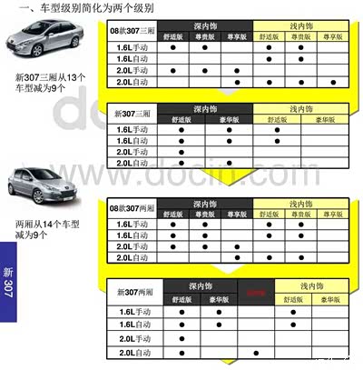

08款307两厢
2008年2月20日,东风标致两厢307正式上市销售

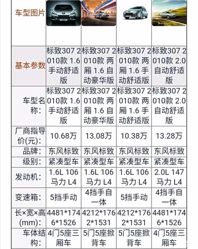

10款307
手册封面
2009年9月17日上市
此次推出的东风标致新307提供1.6和2.0两种排量的18款车型。其中两厢车将原来的精致、雅致、逸致版改为舒适、豪华、运动版;三厢车则将原来的舒适、尊贵、尊享版压缩至舒适、豪华二个版本。车型款名的调整令各款的特色更加明晰,前座侧气囊、侧气帘、智能雨刮器等原来只出现在最高配车型上的配置,现在成为豪华版与运动版的标准配置。
新车特点:
此次2010款标致307最大的特点就是为2.0L运动版车型增加了ESP电子稳定系统,来自自博世公司的ESP电子稳定系统,其通过驱动防滑系统(ASR)以及动态稳定控制系统(CDS)的有效整合,强制降低发动机扭矩并对车轮分别制动,在紧急避让中或在转向不足时和转向过度时防止侧滑,保持车身稳定性。
东风标致新307全系列车型配备的CD及收音机组合音响系统并且支持USB外接输入,可直接读取MP3及WMA格式的音频文件,另外提供深浅两种内饰可以选择,以及十档位双开启模式电动天窗和前排侧气囊和前后贯穿式侧气帘作为选装套件。

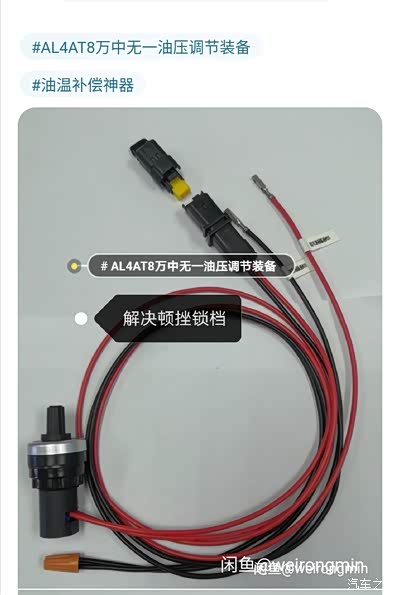

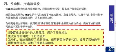

AL4自动变速箱全新升级 应该就是AL4程序升级为AT8的程序, 32km左右升3档,41km左右2档、3档才能锁止,丢油门速度减至10km左右,3档跳到1档。3档工作在30km-60km-10km区间,避免市内频繁换档,平顺性较好。

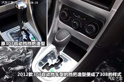

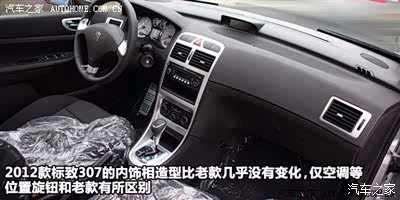

12款307

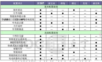

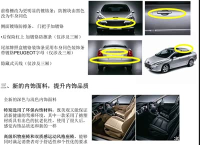

2012年2月28日,2012款标致307两厢版上市,新车变化:2012款标致307全系增配天窗、AUX接口、内后视镜倒车显示。而内饰方面,内饰材料和颜色、空调等位置旋钮,以及自动挡车型的挡把造型均有所变化。
◆ 标配天窗、AUX接口、防盗报警器;
◆ 配备内后视镜倒车显示;
◆ 自动挡车型的挡把的造型采用了标致308的风格;
◆ 天线也更改为短天线;
◆ 另外

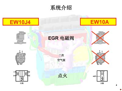

DC7204 307 2.0发动机EW10J4 PSA RFN 10LH47 2004年6月上市 国二
DC7204 307 2.0发动机EW10J4 PSA RFN 10LH47 2006年5月16日上市 小改款 国三 全can网络
DC7204C 307 2.0发动机EW10A PSA RFN 10LH3X 2006年5月16日上市 小改款 国三 全can网络
DC7204D 307 2.0发动机EW10A PSA RFN 10LH3X 2006小改款 国三 全can网络

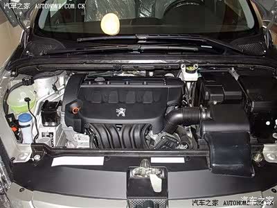

发动机

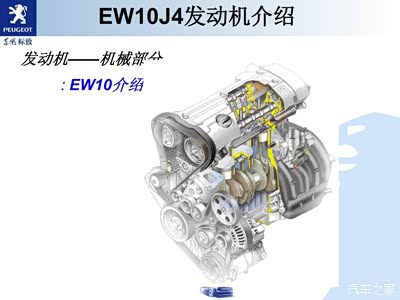

TU5JP4 1.6 发动机 78KW 从04款一直使用到12款,13款改为EC5
T5 小嘴车型 电喷系统 ECU 博世ME7.4.4 国二
T6 08款大嘴车型 电喷系统 ECU 博世ME7.4.5 支持国三、国四

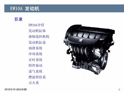

小嘴307 2.0 EW10J 99KW
电喷系统: MM6LP 马瑞利
电喷系统: MM6LP 马瑞利
大嘴307 2.0 EW10A RFJ 108KW
电喷系统: MM6LPB
电喷系统: MM6LPB

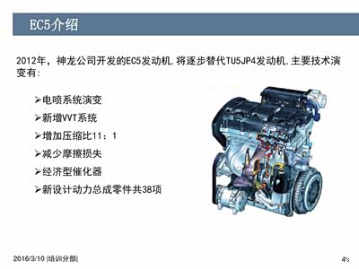

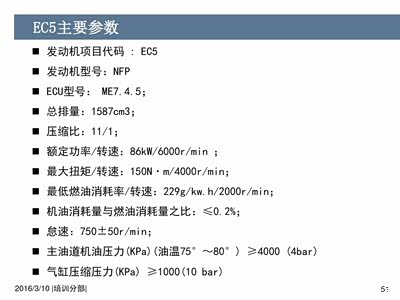

EC5 1.6 发动机 13款307 搭载 增加可变正时
86KW
电喷 ME7.4.5
比老款1.6 更省油
86KW
电喷 ME7.4.5
比老款1.6 更省油

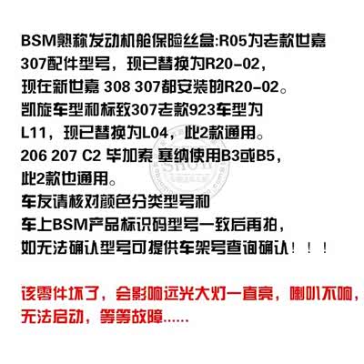

保险丝盒BSM、BSI
发动机舱保险丝盒 备件号随出厂日期不断变大
BSM-B3 06款前小嘴307 备件号 9657608780
BSM-B4 06款前小嘴307 备件号 9650663980
BSM-B5 06款前小嘴307 备件号 9657608580
BSM-L11 06款改款保险丝盒 备件号 9661708280
BSM-L04 06款改款保险丝盒 升级版 备件号 9664055580
BSM-R05 08款307大嘴 备件号 9666700480
BSM-R05 11、12款307大嘴 备件号 9675879480
BSM-R20 13、14款307 备件号 9809742880

发动机舱保险丝盒 BSM-L11 BSM-L04

进气格栅 大嘴
防擦条 同色
狮牙 同色

发动机 2.0 EW10A 、TU5JP4

发动机舱保险丝盒 BSM-R05

发动机舱保险丝盒 BSM-R05

12款 1.6 舒适版 豪华版
车型 T6
车身网络协议 CAN CMS系统
发动机 TU5JP4 13年升级为EC5
手动变速箱 MA BE4
自动变速箱 AL4 车速取自ABS CAN 程序升级为AT8 不同的换档逻辑
方向盘控制盒 com2005
发动机舱保险丝盒 BSM-R20
BSI智能控制盒 H05 K03 K05(猜的)
音响 只有RD9
组合仪表盘 17个灯
多功能显示屏 只有英文屏A屏 减配了中文屏C屏 、 彩色显示屏
中控按键 左边是蓝牙3个按键 右边是ESP开关,中控锁
大灯手柄 又带AUTO开关,之前取消
防抱死制动系统 ABS+EBD ABS bosch 8.1
ESP系统 防侧滑
定速巡航
空调 手动空调 双区自动空调 按钮改成圆形并镀铬
进气格栅 大嘴
防擦条 同色
狮牙 同色
气囊 增加侧气囊,取消副驾气囊关闭开关
排放 国三(只有前氧传感器)、国四
车身 三厢加长10cm
倒车雷达 集成在后视镜上,倒车模拟影像,C屏不能显示
座椅 座椅
天窗 增加电动天窗
自动大灯 有
大灯清洗 无
后插座 无
仪表盘 黑色
机油液位显示 无
转向助力 机械助力
大灯高度调节 取消
自动档把 和308一样
天线 改为短天线

13款 舒适版 豪华版 cross
车型 T6
车身网络协议 CAN CMS系统
发动机 升级为EC5

发动机 升级为EC5
