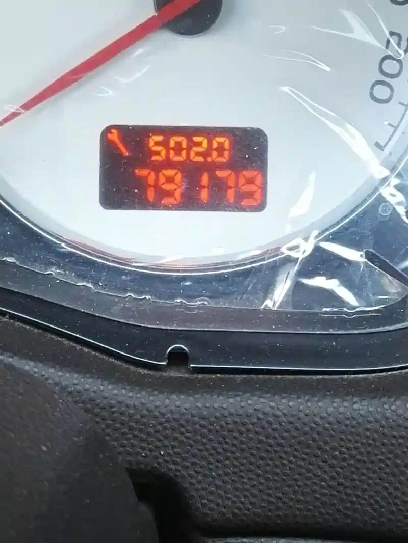

2011年10月份的东风标致自动档1.6 307,79179公里时更换了正时皮带、发电机皮带系统,共2根带子、4个轮子。2019.12.8在4S店更换,费用共1900元,工时450元打八折360元,材料费1541元。从现场拆下的情况来看,发电机皮带工作面有裂纹,深度已超过一半,非工作面无裂纹,拆前可看到工作面有裂纹,但深度不清楚,拆下来看得清楚。正时皮带请师父看时,通过把罩壳上部拆开点用手电筒照着看,还可以无明显伤痕,虽知道正时皮带还能用用,但也担心出问题,不能把握到什么时间是临界点,所以提前更换。按论坛上其他帖子讲,正时皮带可以用到10万以上再换,拆下后师父讲正时还可以用1——2万公里,但也不能保证。维修师父熟练,1.5小时多点全部成功。
