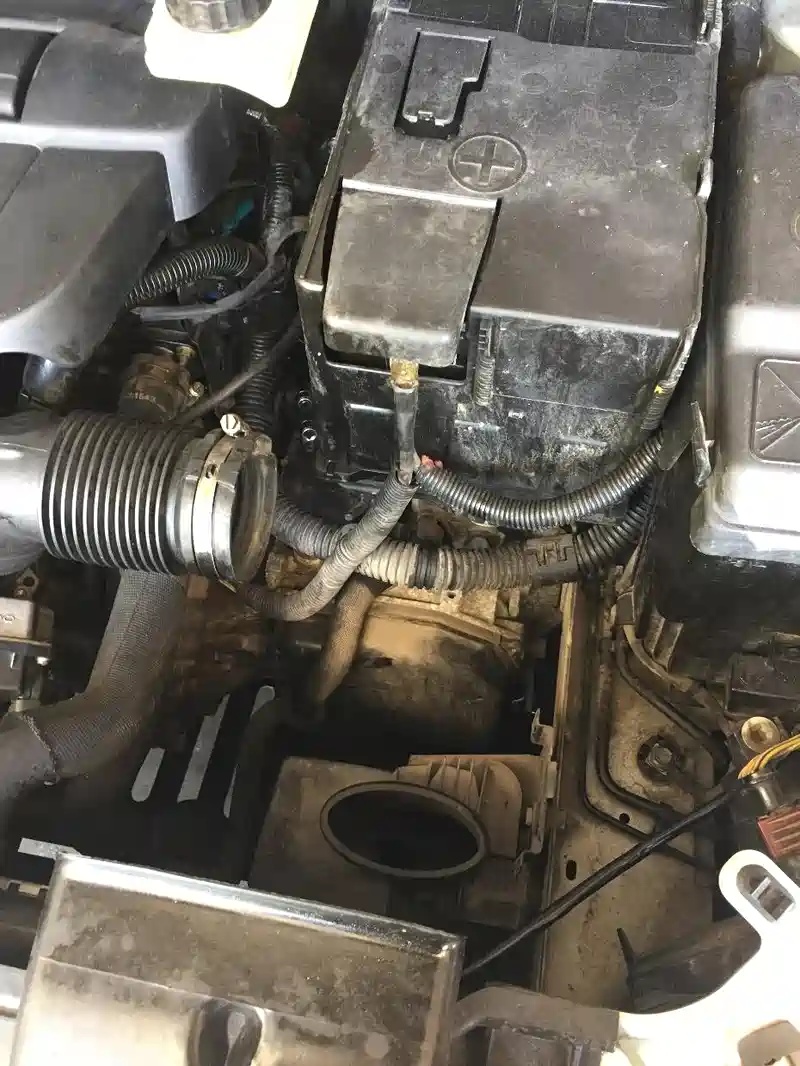

先把空滤盒卸下拿开。
将刹车油壶移开。
这样就能看见加油口螺丝啦。
但是,发现电瓶负极线挡住了,影响加油。(从这个细节判断,这辆车子之前没有更换过变速箱油)
用13的套筒拧松后,调整角度。
现在OK啦。
