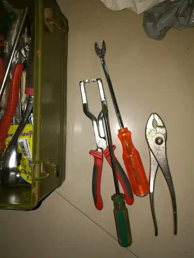

拿出保养工具,先换汽滤和空调滤,天阴了,如果不下雨还可以换机油、机滤和空滤。

接下来换空调滤,先把隔热棉上的固定塑料卡子取下,我用的是丫型的起子拔出来,以前都是用剪刀拔出来。
