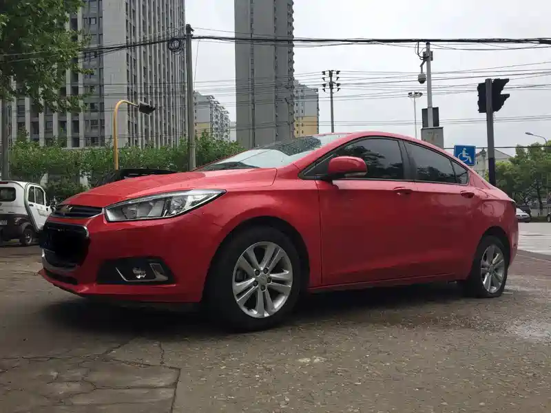

将车子尽量停放在平坦的地方。车子后面放置三角警示牌。
