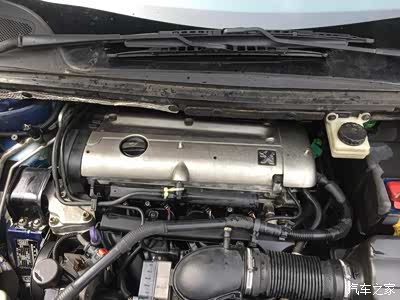

    上次保养车子时发现气门室周围有油渍,就想等待天暖和把垫子更换了。于是,预先购买好材料,单等合适的时机。
     今年天气反常,老是雨雪不停,烦人!今天吃罢早饭,太阳露出了久违的笑脸,
赶紧拿出工具、材料开工!

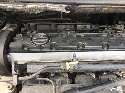

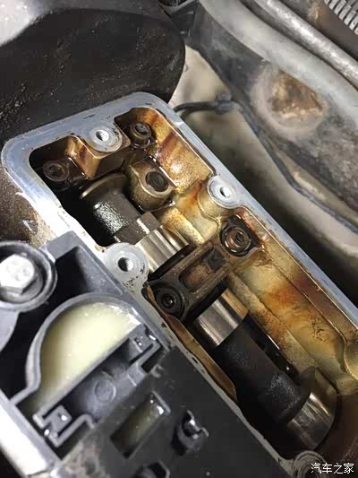

看到油渍,老傅我心里不舒服

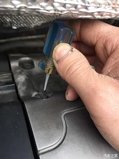

先用短柄一字起子旋下塑料装饰盖。

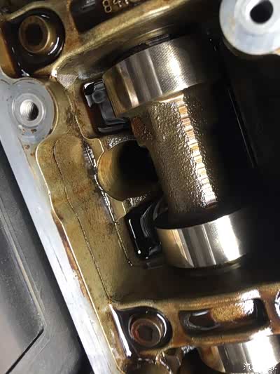

里侧的排气门漏油比外侧的严重!

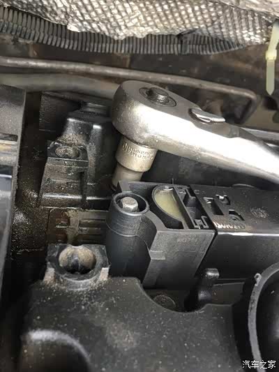

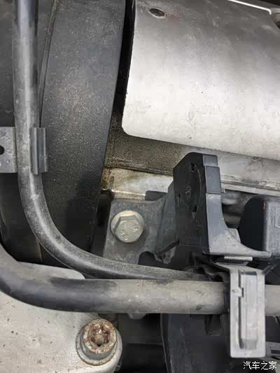

用10mm的套筒依次卸下螺丝,收拢好。

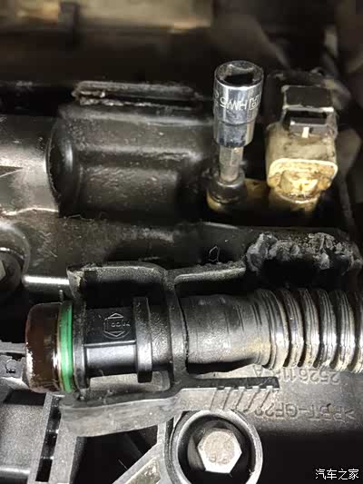

拔下罩盖上面的废气管。

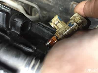

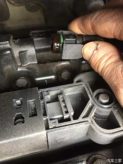

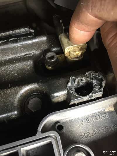

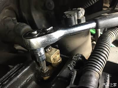

还要卸下这个感应塞。
这个感应塞是用5号头卸下。
老爷车,各种零件老化,干活时一定要小心加细心,否则会造成意想不到的损坏。
小心翼翼地取下来啦。

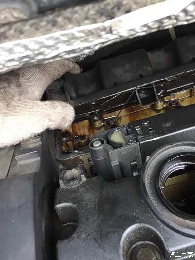

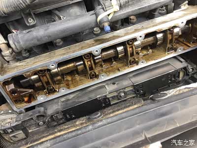

螺丝下完,附件去除后,气门室盖向上一掀就可以打开。
我的车子是老款2.0的发动机。这是它的排气侧盖子。

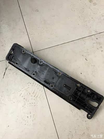

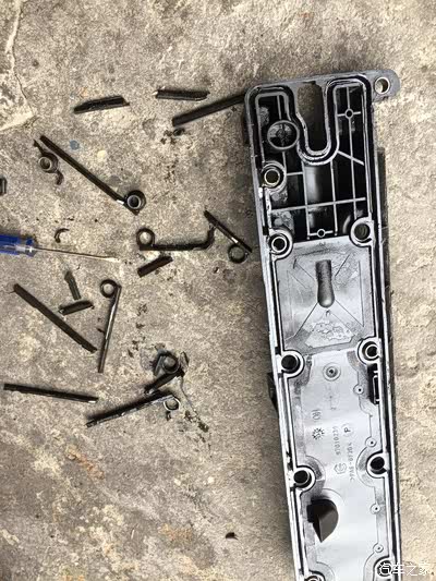

开始剔除盖子上的旧垫子。
原本无比柔软的橡胶垫子,经过十五年的高温油侵,变成了又硬又脆的东西,失去了密封性能,所以会漏油!

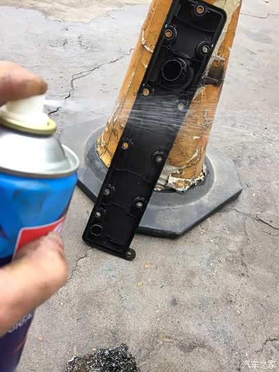

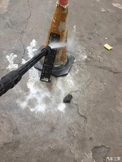

然后,我用发动机外部清洗剂清洗盖子。
接着再用水枪冲洗。
既然搞了,就彻底搞干净!

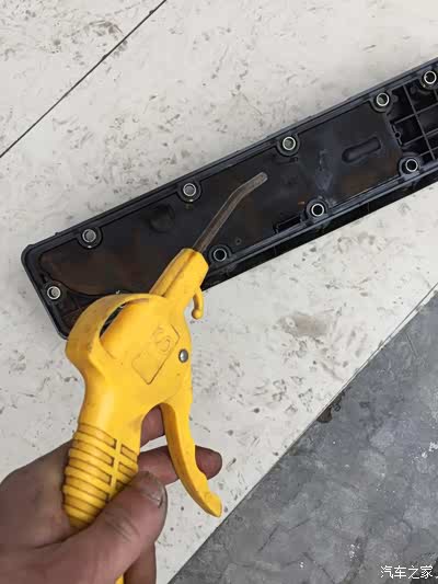

水冲之后,再用压缩空气吹干净。
把接触面处理干干净净。
22万公里的发动机内脏,自我感觉良好。

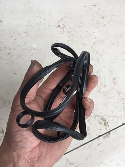

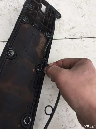

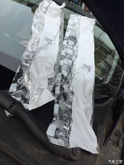

我准备的垫子是法国货。
你看看新的是多么柔软啊。
把新垫子按进盖子。
接触面我没有打胶,我想试一试不打胶会不会漏,如果不行,再折腾一次,反正是弄着玩
依照安装程序和安装螺丝的规定扭力安装完毕。
