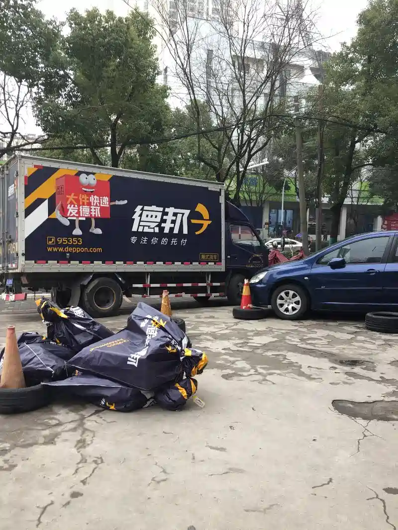

     春节前,天津一位车友在论坛发帖转让17寸轮毂,价格相当合适,加上自己早就有想法,就立马付订金拿下。
    过了年,德邦物流就把轮毂送达。在此,向天津车友致谢!
初十,轮毂就送到家啦。
每个都要袋子单独包装,不错。【不过这运费加包装费钱啊,和四个轮毂几乎等值
袋子里面还有纸盒包着,讲究!
包得严严实实。
