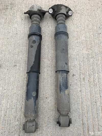

12款1.6 MT 307已经开了12w多公里了,最近越开越觉得4条减震可能已老化失效了,特别在转弯和过坑时支撑很差。今天换下的后减震也验证了我的想法

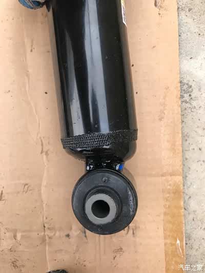

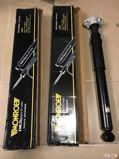

购买的是 蒙诺的倍驰系列,最近也刚研究后减震品牌,最后还是选择蒙诺,性价比高。
减震介绍

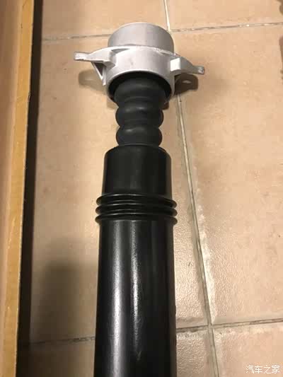

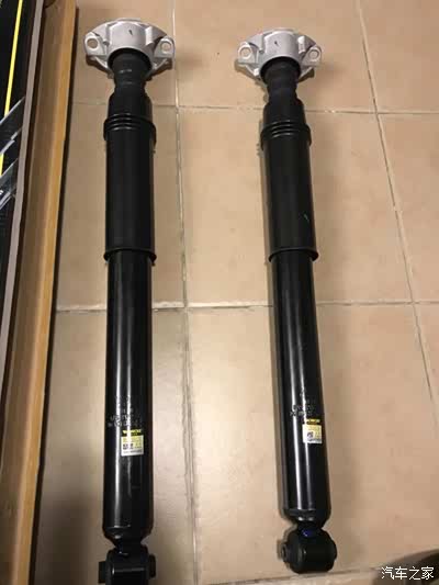

蒙诺减震有倍驰系列和万里路系列,一般倍驰的较多,价格也不高。
日本KYB太贵了,我也没考虑,国产的淅川做工看着很一般,价格也差不多,最后还是用蒙诺吧。
带防尘套和铝合金底座,可直接安装
做工不错

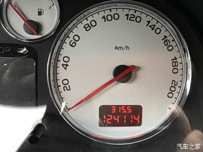

行驶里程

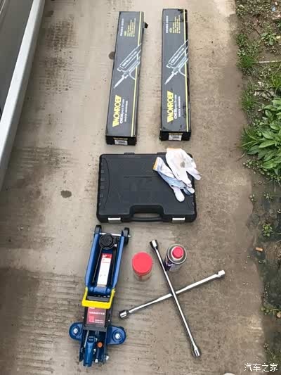

更换时所需的工具

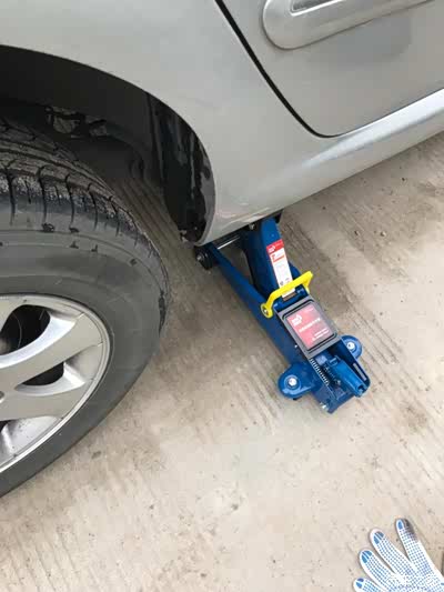

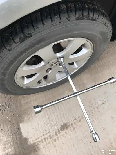

先拆后轮,可能有人会说不需要拆后轮,但我觉得拆轮胎后施工空间大。毕竟我没有升降机。
拧松轮胎螺丝后,上千斤顶。

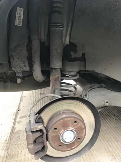

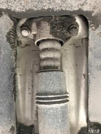

后减震能看到了

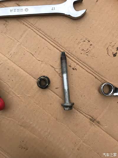

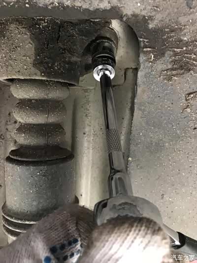

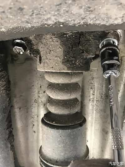

后减震是靠上顶2颗固定螺丝和1颗底部固定螺栓 固定,所以只要拆掉就能更换。
先拧松螺丝,先不要全部都拆掉。

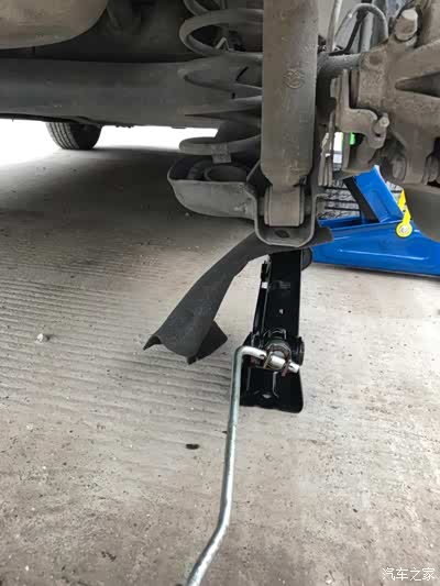

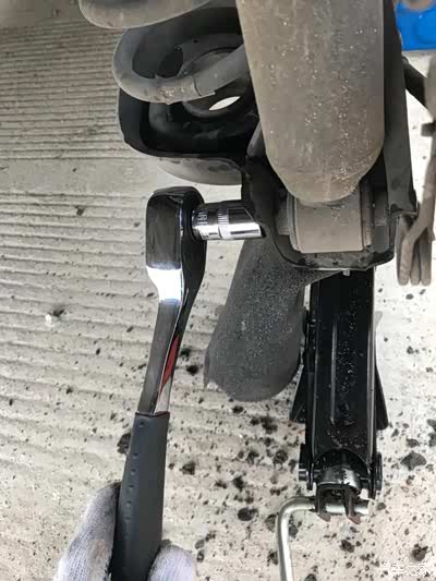

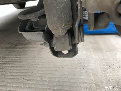

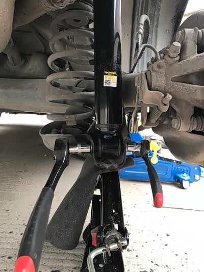

后减震底部固定螺栓,因为有弹簧建议用自带千斤顶顶住作保护用。
然后放心拆卸螺丝螺栓
底部固定螺丝螺栓

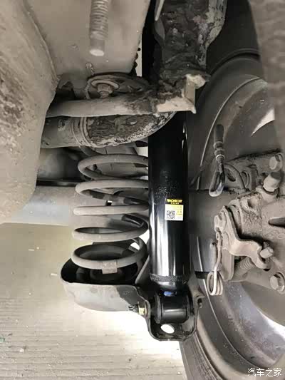

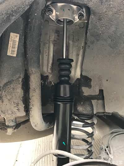

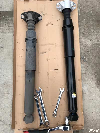

安装新减震时注意鼓起的部位是后方向。

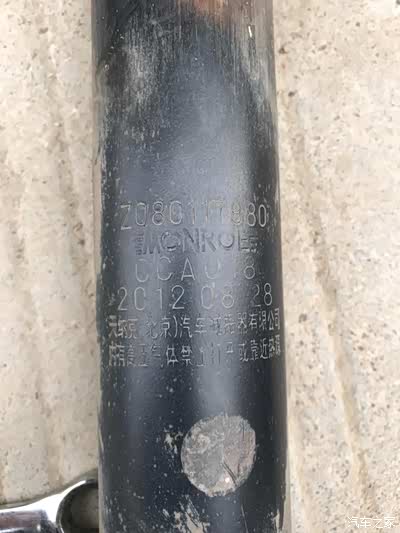

新旧减震对比,旧减震已经无回弹力
12款307居然还是配的蒙诺减震,之前以为是淅川减震。
安装新减震,过程怎么拆就怎么回装。
确保螺丝都拧紧
接着拆装另一根减震,过程一样。

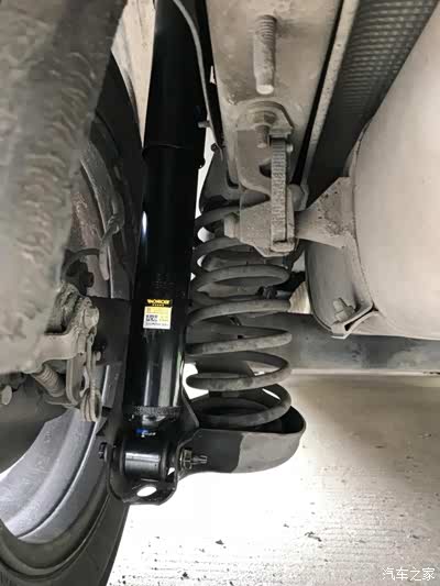

安装好的,左后减震。
安装好的右后减震
