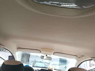

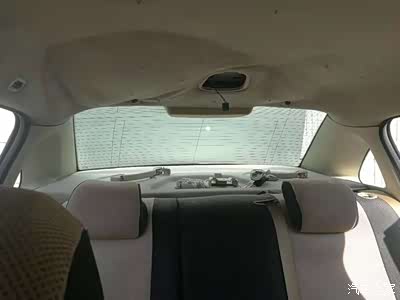

安装后效果,软然一新,有些小瑕疵,B柱部分不是很服帖。
安装后效果

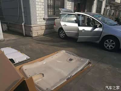

新顶棚

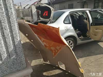

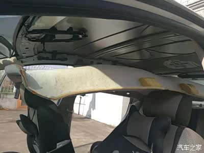

都脱胶了

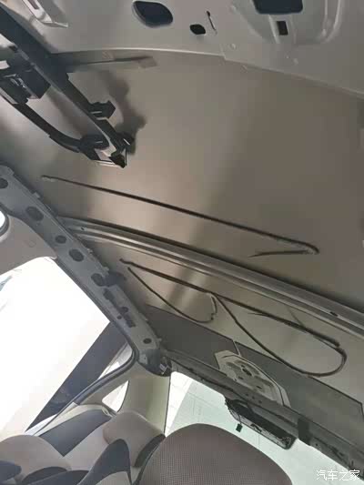

加筋梁,感觉结实

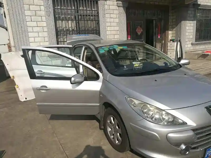

先拆前顶棚阅读灯,然后拆后阅读等,最后四周拉手和螺丝,然后拉出旧顶棚。
老顶棚塌陷了

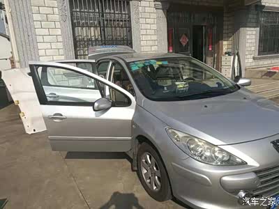

2010年4月的307,开了快9个年头了,近期顶棚脱胶了,本来在顶棚上固定了几个钉子,实在是难看,受不了,网上买了新顶棚,自己动手更换,花了大半天的功夫,焕然一新,感觉老车年轻了不少,可以继续开个5年没问题,卖掉也不值几个钱,等***以后学好驾照后给***练手,哈哈!
