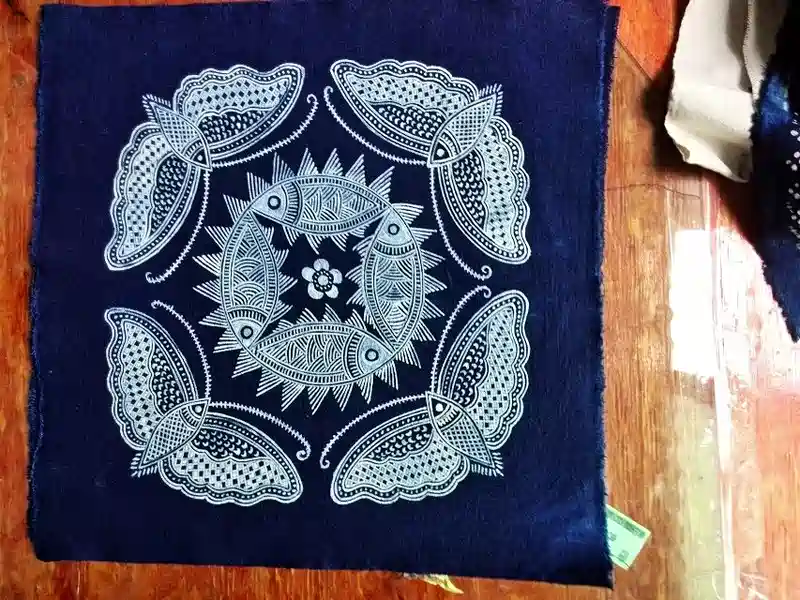

【拜见狮哥】欣赏蜡染作品,简单中有大美。

蜡染制作方法,是将白布平铺于案上,置蜡于小锅中,加温溶解为汁,用蜡刀蘸蜡汁绘于布上。一般不打样,只凭构思绘画,也不用直尺和圆规,所画的中行线、直线和方圆图形,折叠起来能吻合不差;所绘花鸟虫鱼,惟妙惟肖,栩栩如生。绘成后,投入染缸渍染,染好捞出用清水煮沸,蜡溶化后即观出白色花纹。
蜡染的材料:
绘制蜡染的织品一般都是用民间自织的白色土布,但也有采用机织白布、绵绸、府绸的。防染剂主要是黄蜡(即蜂蜡),有时也掺和白蜡使用。蜂蜡是蜜蜂腹部蜡腺的分泌物,它不溶于水,但加温后可以融化。就是利用它的这一特点作为蜡染的防腐剂。所用的染料是贵州生产的蓝靛。贵州盛产蓝草,这是一种蓼科植物,茎高约二、三尺,七月开花,八月收割。把蓝草叶放在坑里发酵便成为蓝靛。贵州乡村市集上都有以蓝靛为染料的染坊,但也有把蓝靛买回家自己用染缸浸染的。
绘制蜡花的工具不是毛笔,而是一种自制的钢刀。因为用毛笔蘸蜡容易冷却凝固,而钢制的画刀便于保温。这种钢刀是用两片或多片形状相同的薄铜片组成,一端缚在木 柄上。刀口微开而中间略空,以易于蘸蓄蜂蜡。根据绘画各种线条的需要,有不同规格 的铜刀,一般有半圆形、三角形、斧形等。
