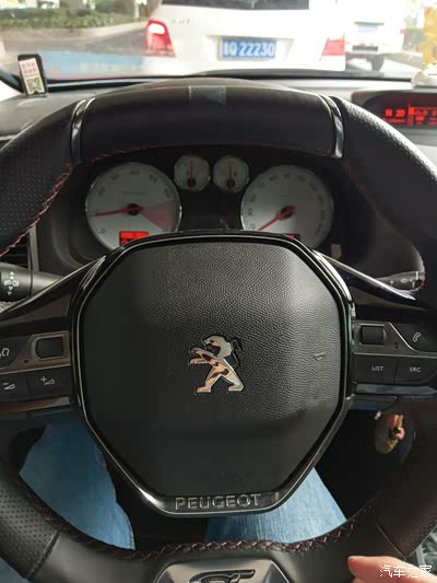

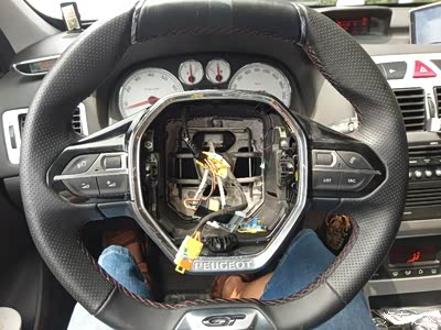

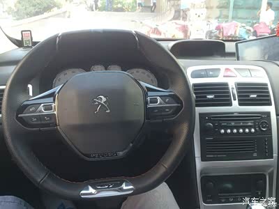

完成后的效果,等红灯时拍的。

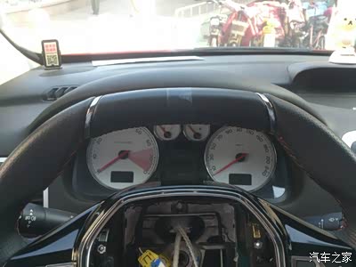

方向盘调到最高,大致上是这个效果,有一点挡水温表和油量表,不过不影响观察。

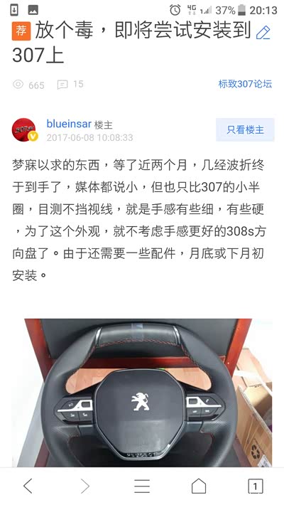

1年前方向盘刚到手时的帖子,没想到1年的时间就这么过去了。。。

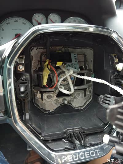

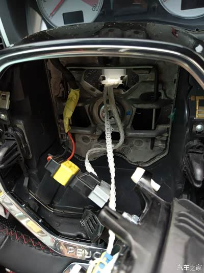

中午在专修改完喇叭的样子,不知道其他插头是否需要,所以都留着,我就这样开去改气囊了
改气囊把多余的东西都剪掉了,其实我是想不破坏原有结构的,但这个方向盘空间有限,能去掉的都去掉了。

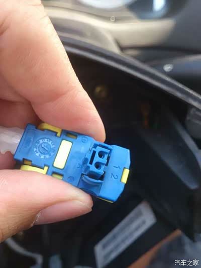

原车气囊,我的不是二级气囊,只有一个接口。

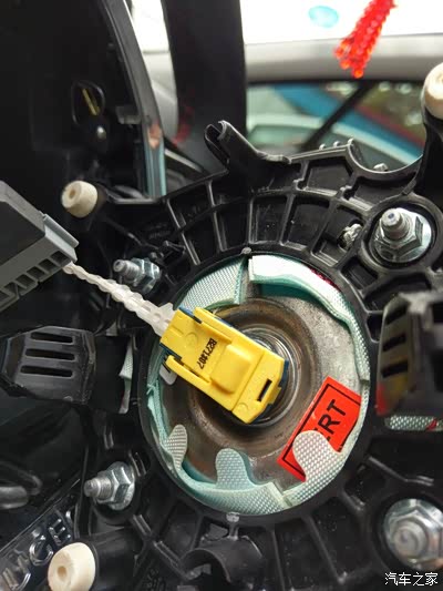

原厂气囊插头,这个是保留的。

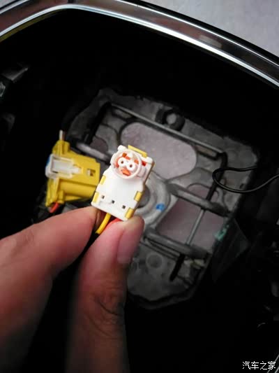

再来个4008的气囊插头对比一下,这个没用到,剪掉了。

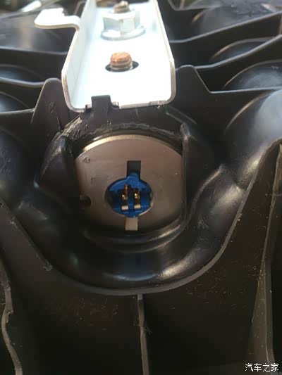

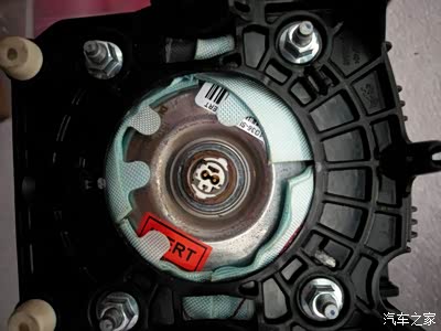

4008的气囊,改装店老板把中间白色的塑料部分用小刀撬出来,然后换上一个和原车插头匹配的塑料底座,插上气囊就行了,就这么神奇,就这么简单,我都没反应过来就完工了,通电打火气囊灯不亮,没有故障提示,我表示下巴已经砸到脚上了![]()
就这么简单,原厂插头就怼到4008的气囊上了,不用破线,各种惊喜加意外。

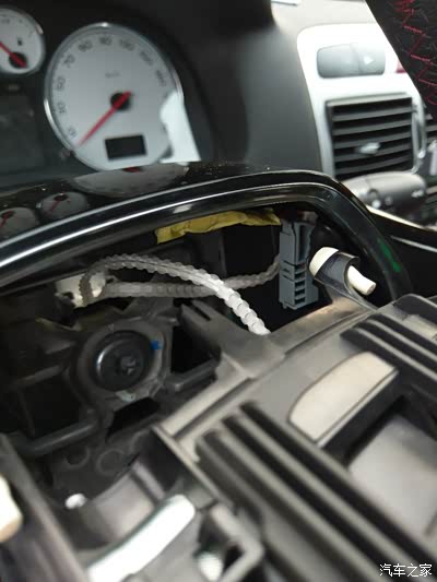

最大的难点,方向盘内部空间不足,喇叭插头无处安放,这里放不下。
暂时只能从这个位置的空隙中放着,在方向盘后面露着一部分(插头可以贴着方向盘内部放,但按喇叭会有影响),现在担心时间久了会有摩擦,以后准备拆掉一侧的多功能按键模块,然后把它塞到侧面。

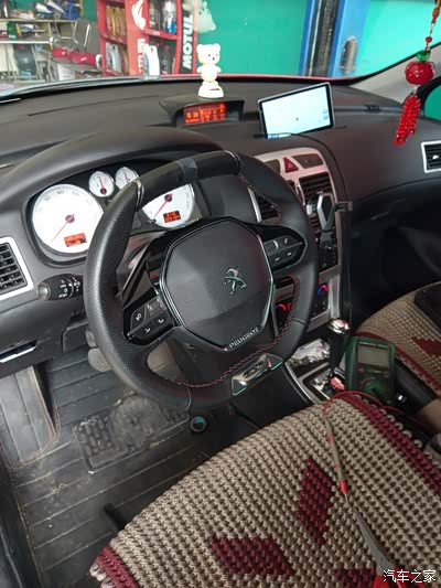

效果图借用中午的半成品,下午下班后由于研究怎么放喇叭插头,没来的及多拍。
再来张以前拍的,个人感觉很协调。

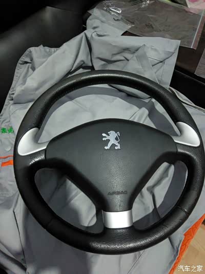

10多年的秃噜皮版天使之翼终于退役了,感谢这10年的陪伴
