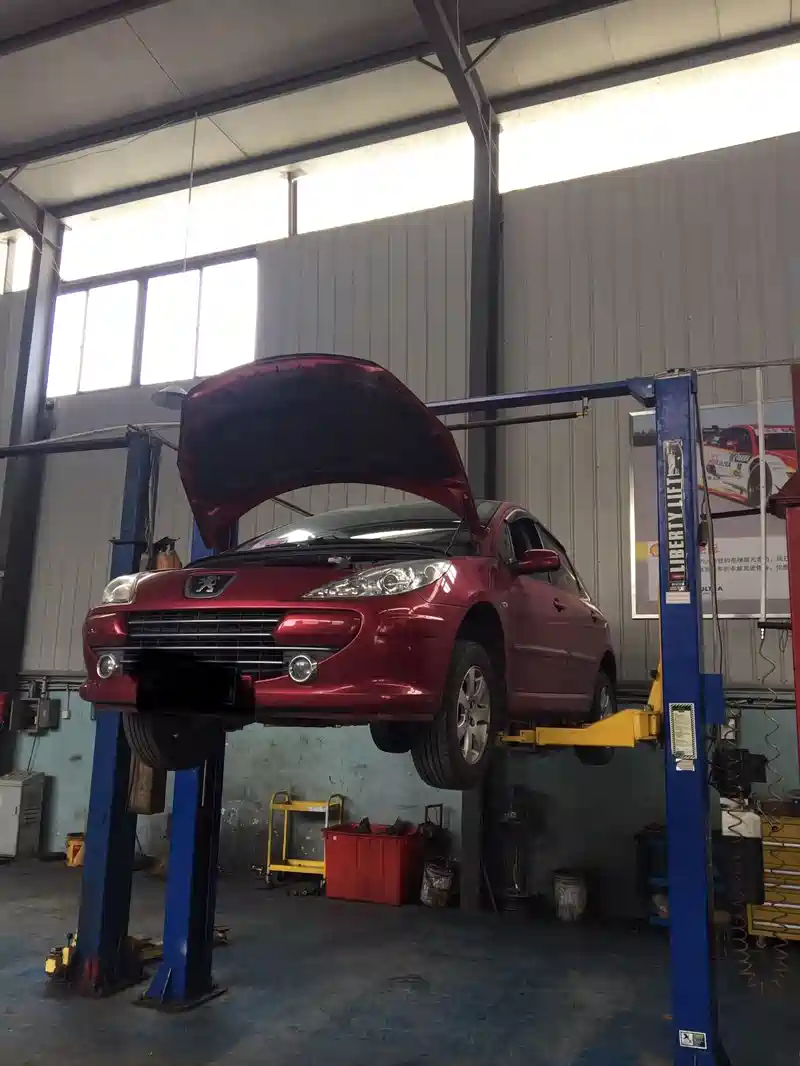

一早到修理厂,刚开门都还没有人,找了机位就开始了。

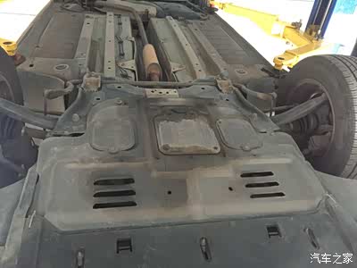

车子底盘,中间梁上看到两处轻微托底造成的刮痕,奉劝各位车子还是不外借的好,虽然是个破车不值钱但心里还是有那么一点点不舒服的。
这是去年装的底盘护甲,说是锰钢材料的,感觉装上之后机舱里面灰尘要少很多,上面的油渍是做保养的时候流下来的机油。

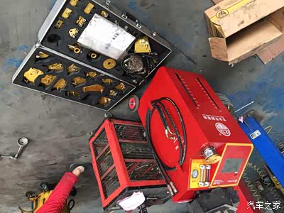

循环机,还是第一次见
