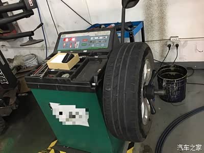

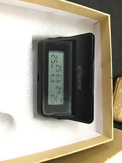

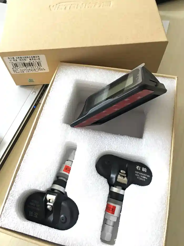

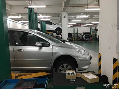

今天去某虎施工店安装完双十一的收获,内置胎压监测,然后回来折腾了一遍B柱,终于耳根清静了。
先称赞一下某虎自营店,拆装轮胎全程手工不用风炮,接待专业,真不错。
晒一下

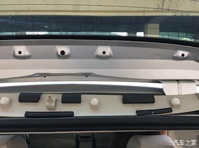

伟力通前挡粘贴型,跟etc一样大小,满意。
有一个轮子外侧数据60
地方好大,主要是轮胎和美容,外观等业务

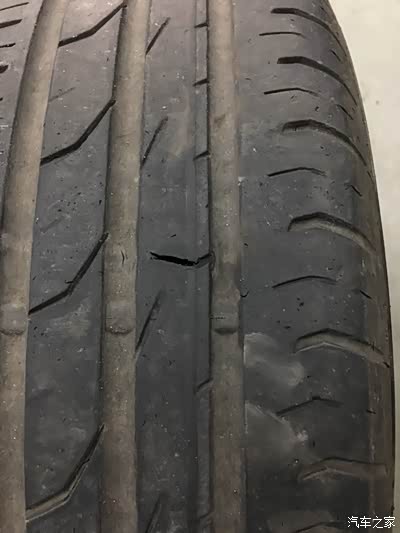

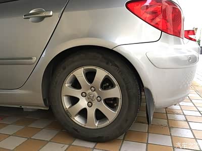

有个裂口好深,过两三个月要换台了,马牌cpc2,静音和操控我觉得15寸中最好的型号之一
装好,免费充了氮气,有一个探头轻微偏差,强迫症啊

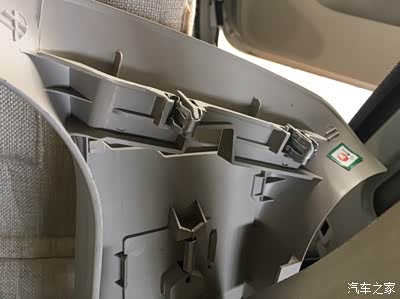

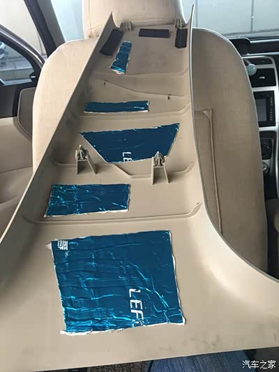

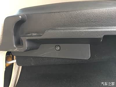

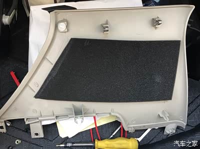

前排座椅移到最前,把压住b柱的门槛条扣起来一点,然后把b柱下面部分往外用力拉开,不用怕,就两个卡子。

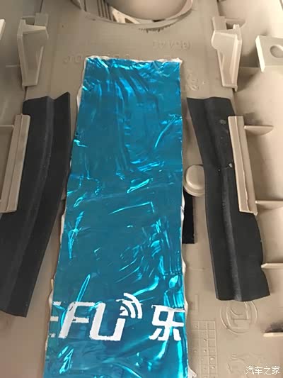

卡子位置,空旷地方贴了点止震,上面跟b柱上半部分卡扣接触的地方贴了z型橡胶条。
但我觉得共振不是来自这块板。

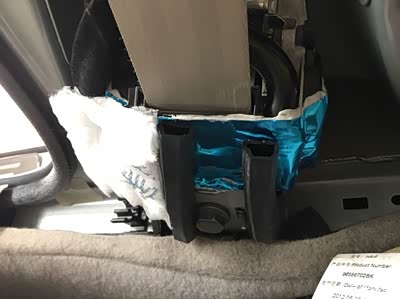

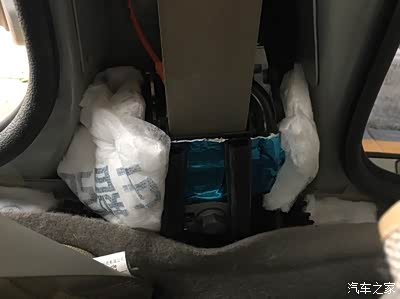

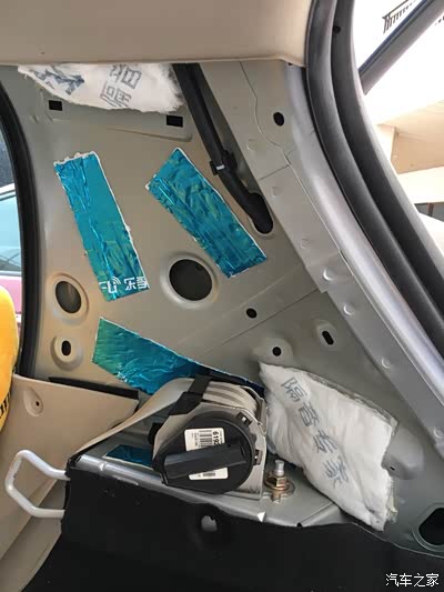

安全带总成用手敲打感觉振动声有点像,贴了止震板和隔音棉,止震板还贴了两根大d密封条,用来跟装饰盖板之间的缓冲

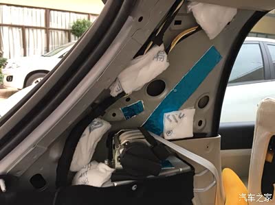

这个清楚一些

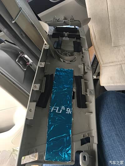

原本是这样的。

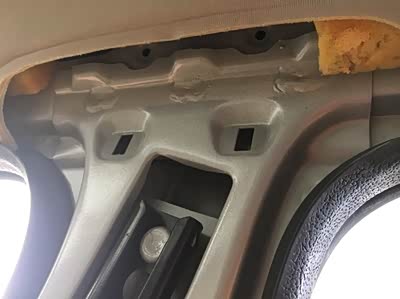

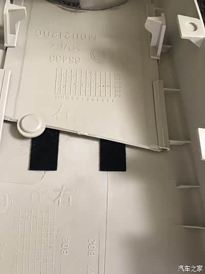

拆b柱上半部分装饰盖,盖子靠下有一颗t20的螺丝,和一个卡扣,拿下后,从靠顶棚的地方用力往外扳,因为卡子在上面。
卡子固定的地方。b柱跟车身的结构相当坚固,中间还有一层钢板
卡子

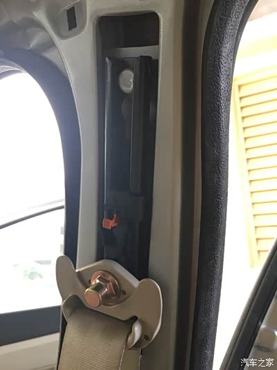

安全带高低调节,我长期用中间位置。
滑动盖板背面

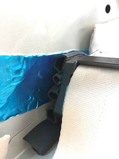

黑色导轨跟后面钢板之间贴了p型密封条,上面的洞塞了一些隔音棉。
上装饰板直接定位在中间那一档,然后用z型密封条粘死,贴止震板
这个地方不能贴太多东西,因为安全带会经过这里。

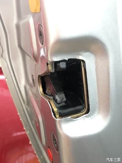

往回装好装饰板,测试安全带顺畅动作。然后下一步就是后门锁,这是另一个怀疑高频振动的来源。
这个地方,锁舌用手大力拍门的时候听到震动声响。
上神器,长效,低流动锂基润滑油脂,这种固体油脂不容易飞到到处都是,而且白色干净。
把油脂填到锁舌两边的缝隙里面,测试开关门,擦掉多余的油脂。

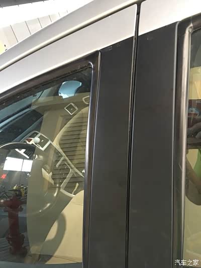

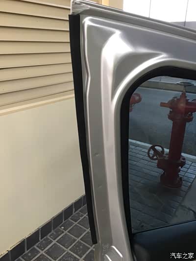

发现车窗和b柱密封条之间有空隙,补了一条扁平的橡胶条。

止震,密封条缓冲,吸音棉
缓冲
