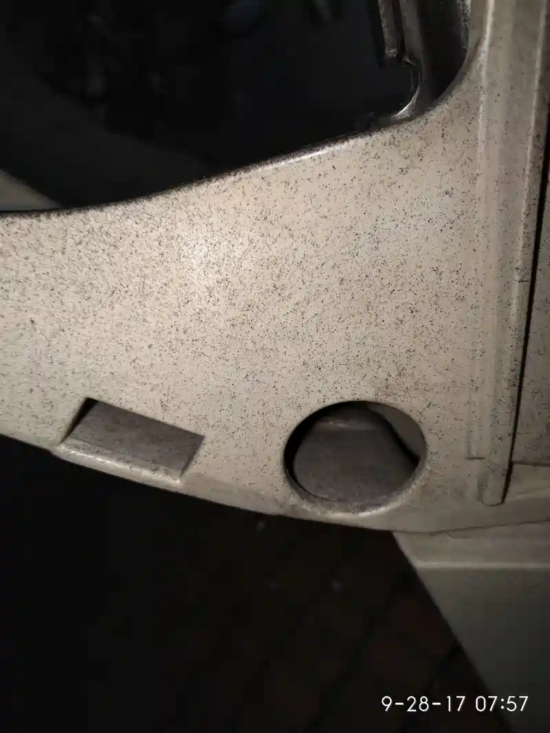

手套箱正右侧
手套箱正右侧特写,这个白色地方就是固定门滑道的背面。
手套箱正左侧
特写,灯已经拆了,还预留了个位,是什么????
