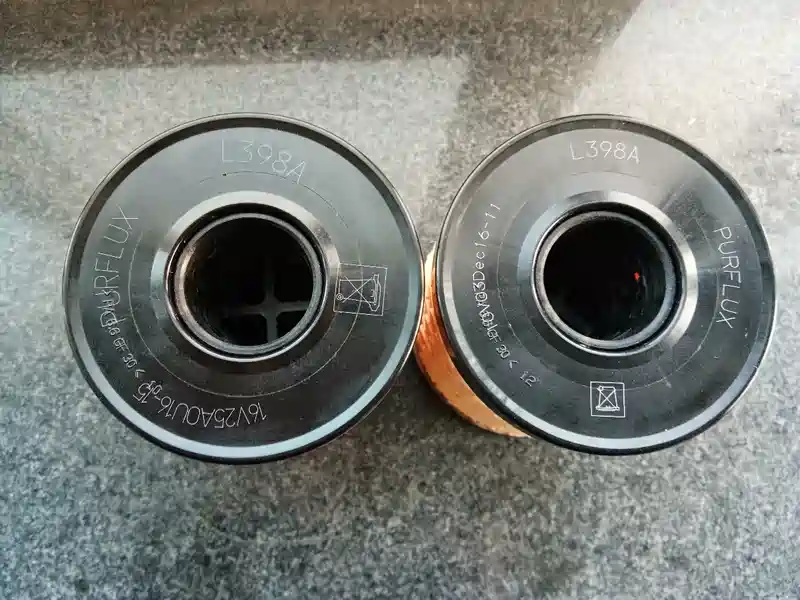

某东购道达尔快驰5000机油1桶、宝孚L398A机滤2个
两个顶面激光打标字迹不太一致,左侧那个黑色顶盖按压会松动,咨询卖家说没问题,装上不影响过滤密封,就没再关注这个,这次就把左边那个换上试试
滤纸颜色也略有差异
