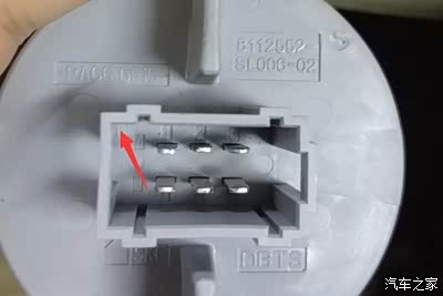

于是淘宝了个18块的线头(注意我下面的截图是40几块 应该这个价位是原装的 我买的不是) 到了一插 插不进去。。。。。仔细一看 端子是对的 防插错的凸起反了。。。。和客服联系 要削掉凸起 **的 我削个毛的凸起 结果直接削掉了接头的一个角。

这里 有个小凸起

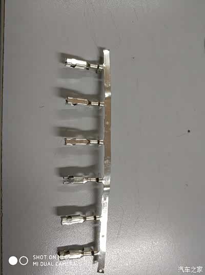

最后淘宝买的端子 准备换上去 国产的 原车为fci买不到
