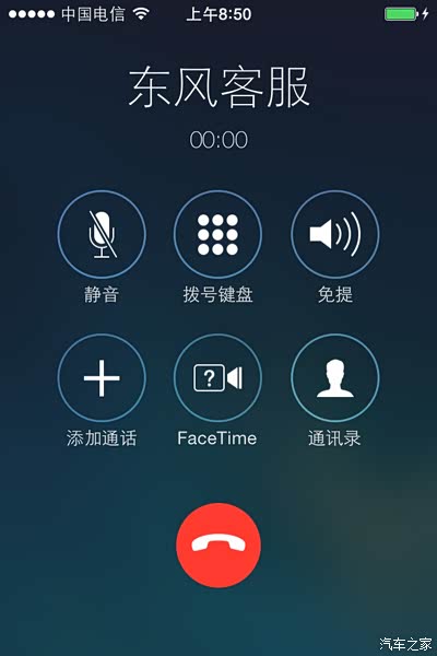

我第一时间拨打东风客服电话,得到只是不痛不痒、千篇一律的客套话![]()

打客服的话,电话那头很客气,就是没有实质性的帮助

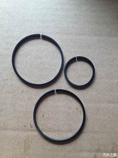

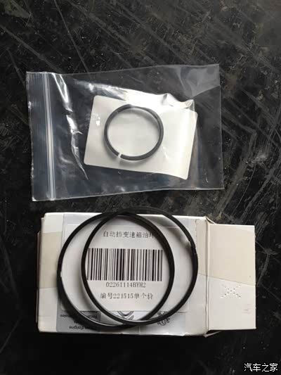

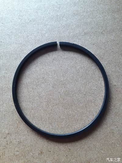

改进型的油环,小的1个,大的2个。
细节图。

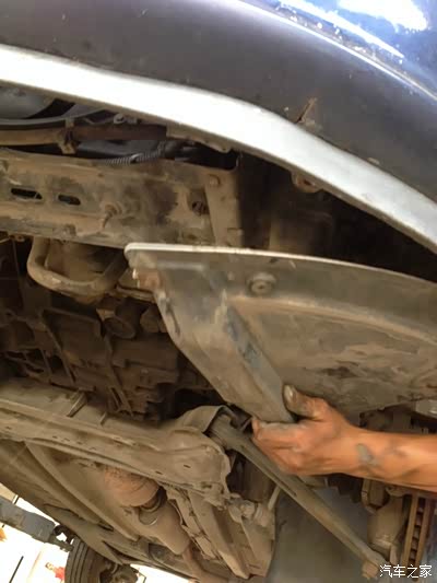

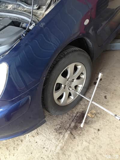

开始动手,卸左前轮。
拆内衬板。

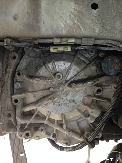

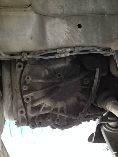

露出变速箱后盖。

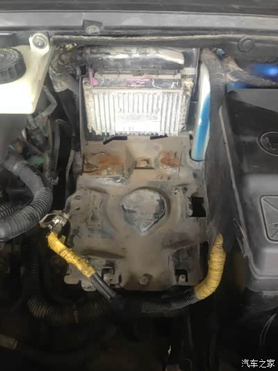

拆电瓶,以及电瓶座。

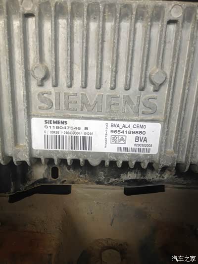

发现电脑版是西门子的。

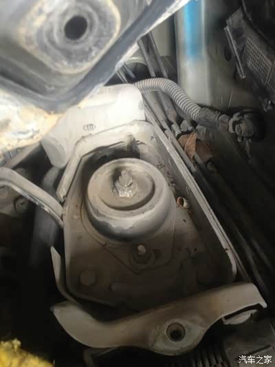

电瓶座取下,露出大螺母,旋松。
目的是让变速箱下降一些,便于拆后盖螺丝。

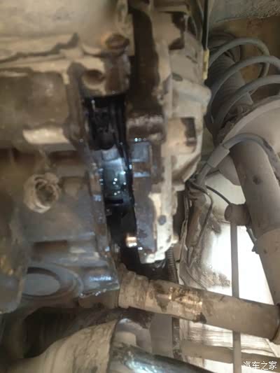

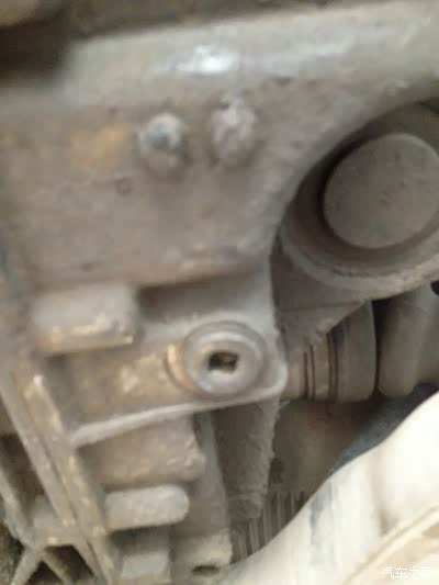

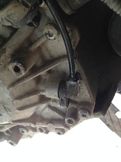

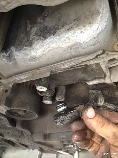

拆变速箱后盖螺丝之前,先旋开变速箱放油螺丝放油。
工具是四方的。我是事先自己改造的。
先是流出一部分油,比较脏。

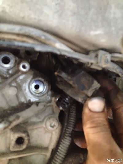

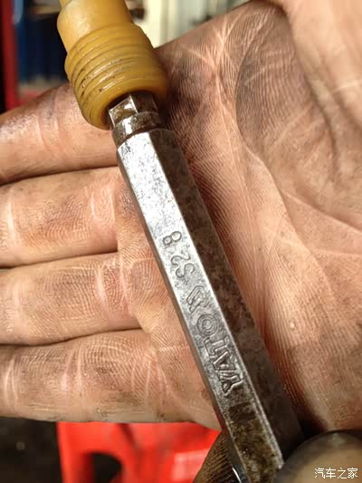

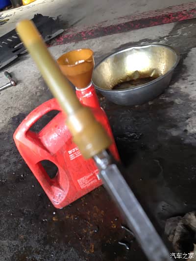

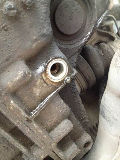

然后,需要取出一根塑料管。
就是这个塑料管。这个取出,会流出很多旧油。
我是用空油桶接着旧油,目的有二:A 怕污染环境 B 想参考放出的旧油量,便于加新油。
就是这个工具拆塑料管。

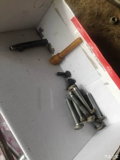

油放完后,拆后盖螺丝。
后盖上附着二个压力感应器,一个速度表软轴。
螺丝收拢好,防止丢失。
拆下面的一个感应器。
这个是管速度软轴。

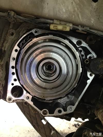

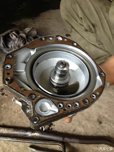

螺丝下完,撬开后盖。
取下后盖。

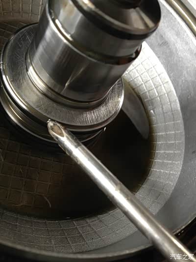

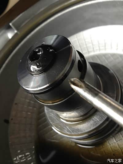

螺丝刀指的是小油环。
这是大油环。
变速箱真复杂!!!

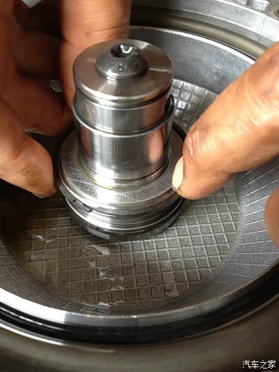

更换新油环。

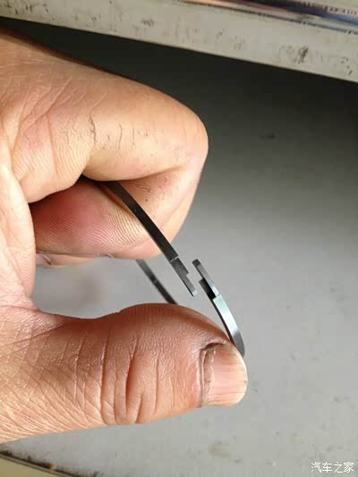

这是旧的油环。
注意看这旧油环是齐口的。
新的油环是这样的,重叠交叉。

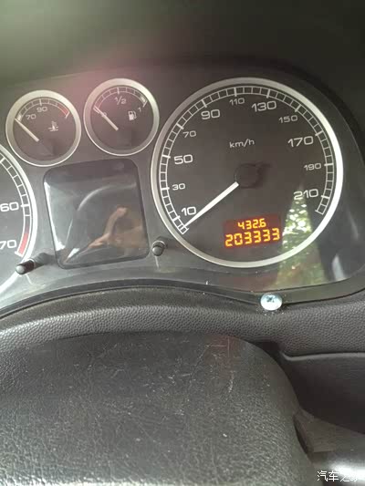

纪录一下里程。
