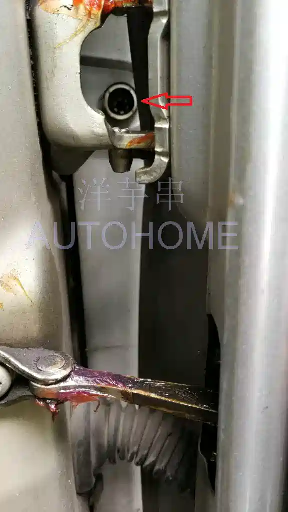

好了,言归正转,说说小狮子碳罐问题。大约一年前,小狮子经过颠簸路面,我总能听到前轮附近有嘭嘭嘭的声音,类似某个东西敲打挡泥板。后来仔细检查了轮胎及挡泥板,未发现有什么松动。年底在专修店保养,让师傅也检查过,也未发现异常。几周前一次加油时,我忽然联想到碳罐,以前有贴子介绍过307碳罐容易脱落的问题,不会中招了吧。
马上拉开右前门检查,在右前门上面铰链旁边,翼子板上有一个白色塑料卡扣,那就是固定碳罐的。我一看,卡扣果然空了,碳罐已经脱落。

复原翼子板后,在右前车门铰链处看到的卡扣是这样的,中间有一个黑色塑料柱。
