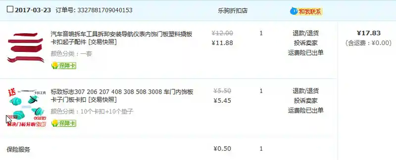

工具:
1. 门板撬板套装 (11.88元包邮),用于撬开门把手的外框和门板等位置。
2. 内梅花扳手T20 (套装7.8元包邮,已经多次使用),用于拆门板上的4个螺丝。
材料:
门板卡扣 (5.45元共12个与撬板一起包邮了) 用于更换门板上断裂的卡扣,安装门板时,固定门板的。

工具:
材料:
拆门饰板关键是需要用力,但不可用蛮力,要巧力,大概知道固定的卡子在哪里,从哪里下手,卡子如果下断了如何买新的、换新的。
卡扣是易耗品,网上买的没有原厂的有韧性(当时,原厂的也经不起几次拆就是),拆一次门有可能就会断个把,所以拆门前最好买点备着,这样门板安装上去能固定得和当初一样紧。
