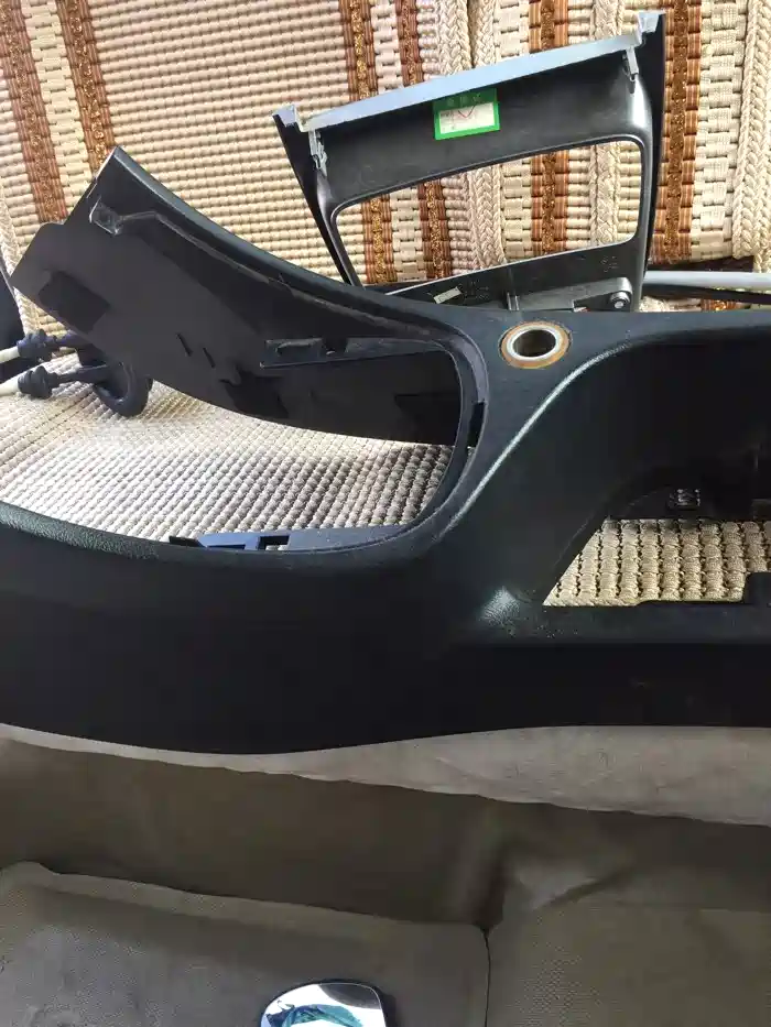

上网度娘,请教都没有人换过,最后自己给自己当小老鼠。
和朋友两人一起操作,拍得少。大概大家看看吧。
中央扶手着都要拆。(靠近烟灰缸的那个储物间里面有个螺丝。前面的,要把CD那个罩子取下来,有两个丝,手刹拉到最高,方便取)
拆完后的档,
这个是球头,要硬敲,但是注意那里会变形。变形的话要归位。
这里,电瓶、空滤,都要拆除,方便撬这里的拉线球头。
这是新的挂档拉线
这是拆除后的拉线
就是这里坏的,本来钢丝应该在里面的。
这个地方上的时候要塞好了,不处理好容易漏风。
这是新的拉线,已经拽出来了。(抽的时候和塞的时候都要一根一根的弄。不然两个一起会卡住。)
结束,很多里程了。两个数字都很不错。
