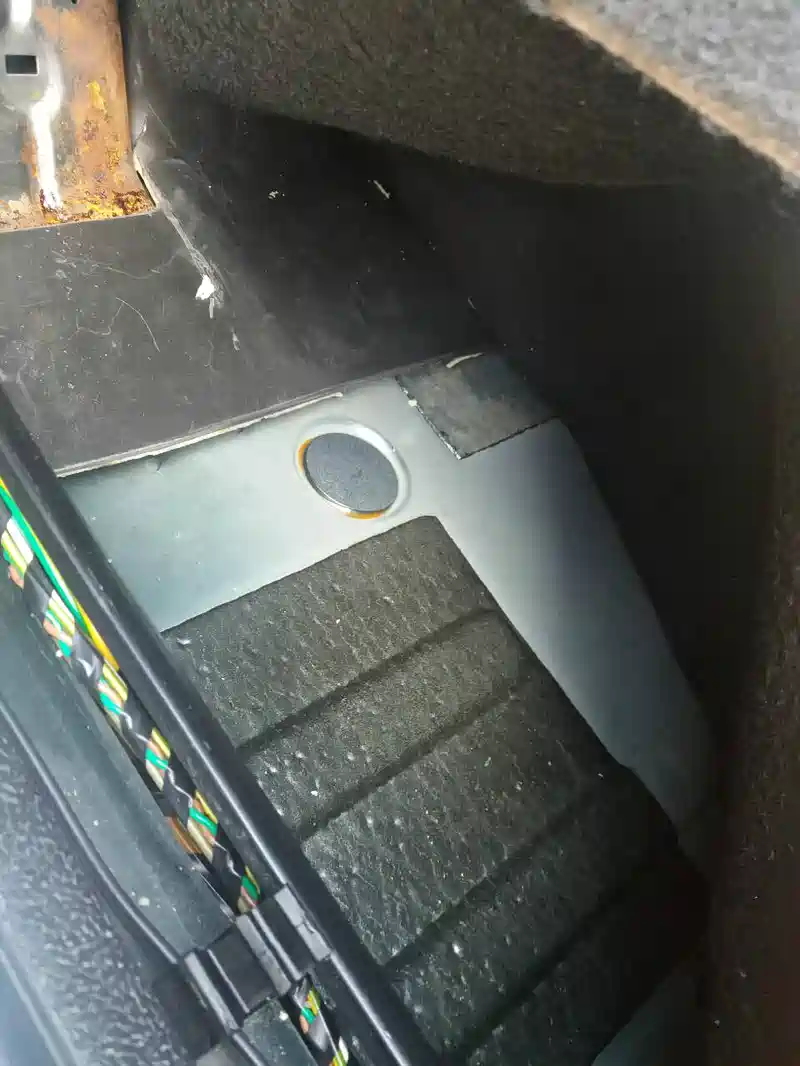

打上的密封胶,打胶别把门上出水孔堵住了。

四个门的防水隔音棉基本重新密封好了,问题解决了,这下就不怕漏水进来了。提示下,
好几年的车的车友,希望你们查下自己的车看有没有这样的问题,提早消除安全隐患。。。
这个是门上的排水孔,平时也注意看有没有给尘泥堵住,要及时清理干净。
