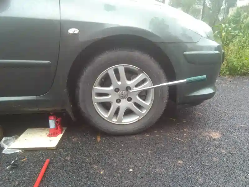

这张图片显得有点多余,卸轮胎对于绝大多数的男车主都应该不是问题而女车主我就不敢说了。
