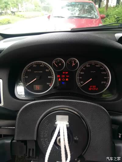

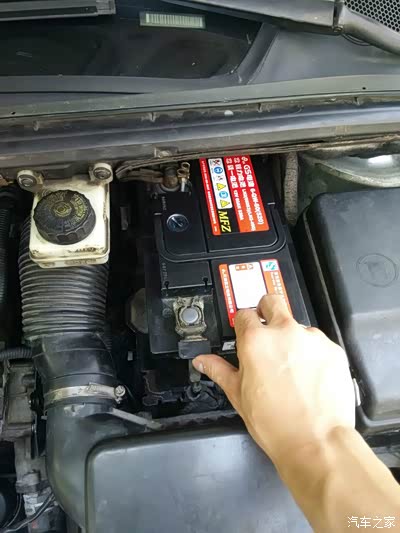

一定要记得。一定要记得。一定要记得。  先断电

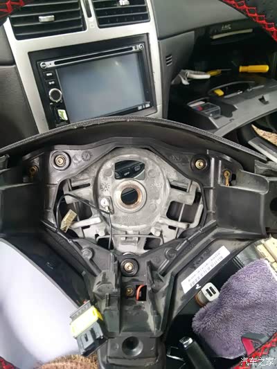

用十字螺丝刀从音乐手柄的上面的那个洞桶进去哦,用点力。一边一边慢慢桶,用力掰一下方向盘就可以

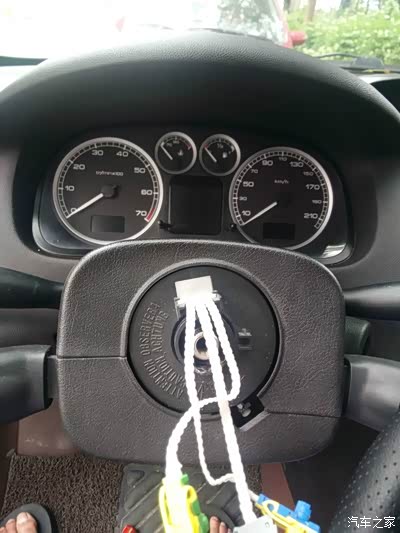

打开的时候别太用力拉··可以看到里面有气囊的线一个一个除掉

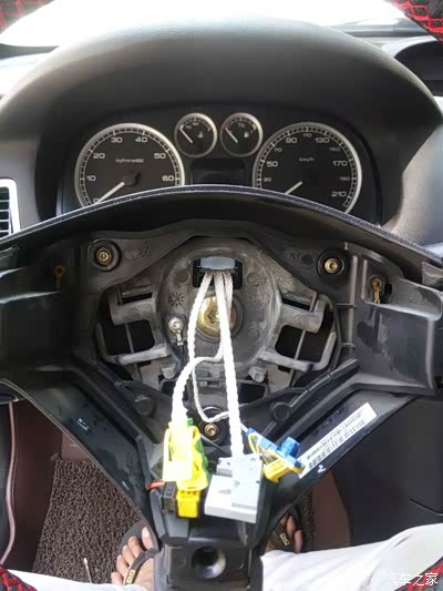

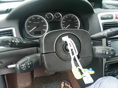

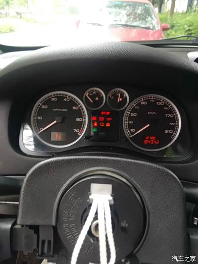

拿下方向盘按
这个就是拆下气囊后的方向盘,好鸡巴丑啊

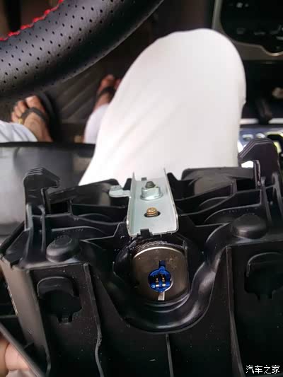

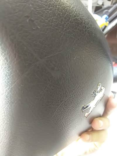

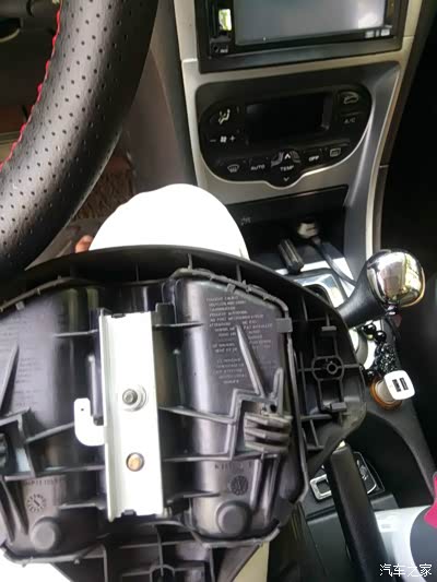

这个就是气囊,好贵的说,
在来个特写,上下两边各有一个口,装回去的时候不用担会错,因为接口的颜色和插头一样的···

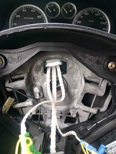

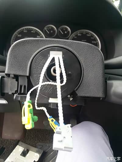

中间的那个螺丝用   内梅花六角T50 我没有工具,所以找人借去了。。记住··记住··记住··螺丝别全部拧下来,一会还用点力气拔方向盘所以螺丝可以顶住安全点防止用力过大,扯坏了线

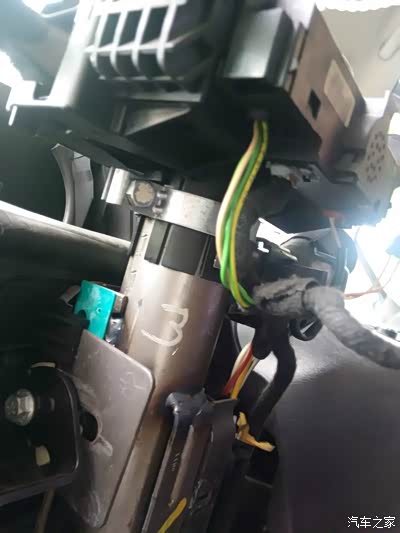

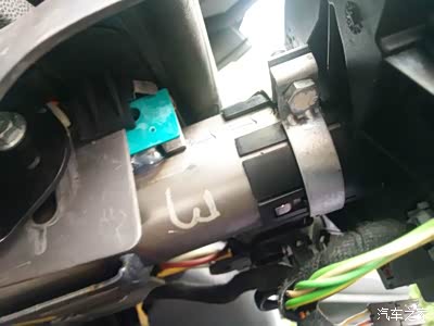

拆下来的时候这样子。。线束直接从螺丝上面的那个洞直接传过去··

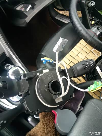

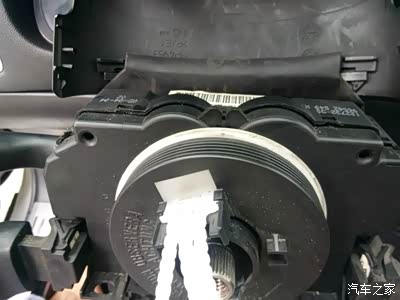

接下来是主角上场  COM2000.。用内六角的T25螺丝刀拆下底部两个螺丝,
在来一张···

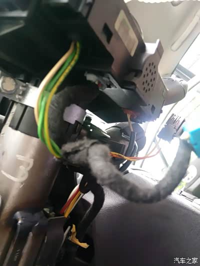

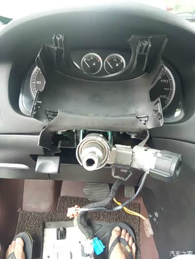

拆完了后可以打开上下的两个盖子,看到下面有4个插头一样的每个都是不一样的颜色。全部拔下来
在这里需要用到 10号的扳手
把螺丝拧下。。。。

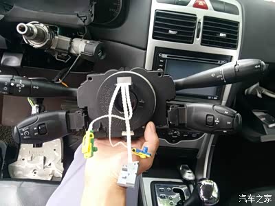

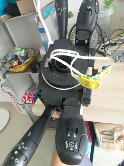

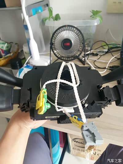

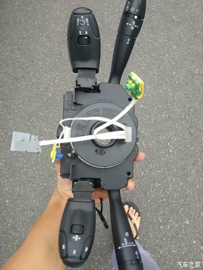

接下来就要把它拿出来了···
出来了····COM2000在哪里呢··????
哈哈··在我手上···
你们看是不是跟螃蟹好像啊···准备回家
带着这只螃蟹回家煮去··直接清蒸····哈哈···

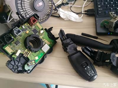

准备上手术···

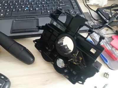

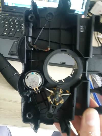

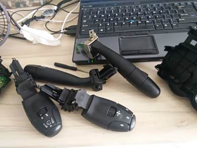

匡一下···直接拆了···到家研究半天以为很复杂···
直接拆了···其实没什么就是周围一些卡口···
来个特些···螃蟹的背···

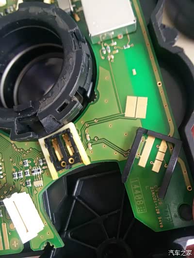

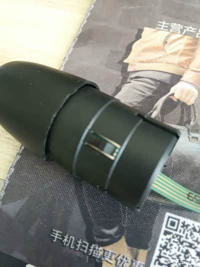

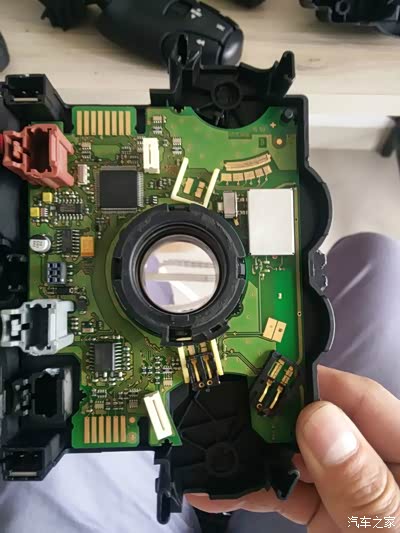

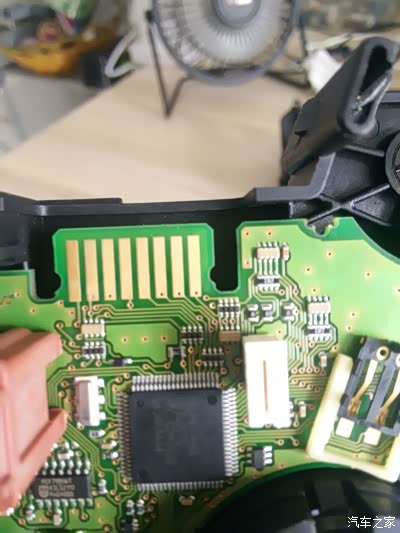

螃蟹的脚··一会要全部把接触点清理下···
上面的一些触点··有的好脏,忘记拍了·

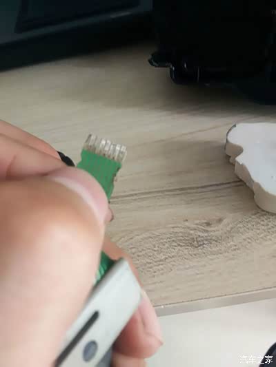

这个是螃蟹脚的排线触点
螃蟹脚·

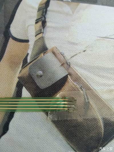

排线都全部翘起来了  想办法来给弄平,用了502··粘住了哈···
清理过的接触点··
清理过的接触点··

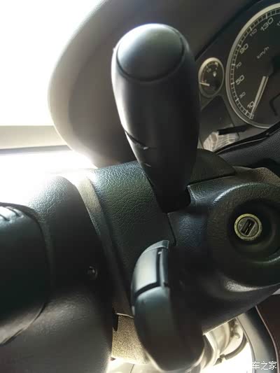

先简单的通电测试下。远光灯,雨刮器,喷水,自动大灯,全部正常,而且跟好用灵敏度提高了··
先简单的通电测试下。近光灯,左右转向灯,两边顶端的按键全部正常,而且跟好用灵敏度提高了··
