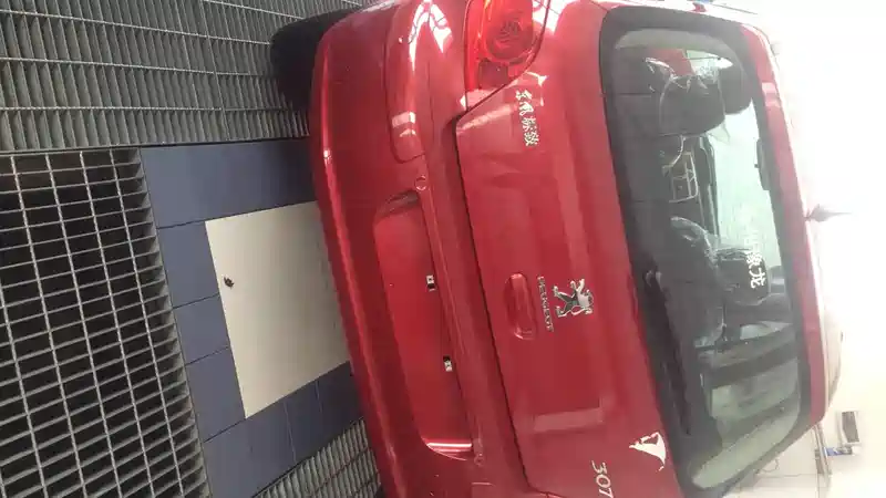

 2015.8.24号趁工作间隙提车,交钱走人朋友帮忙开车回去。太过慌张提车没啥图片,下图提车当天照的
