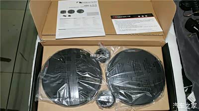

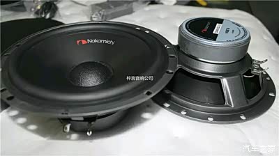

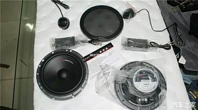

照片是借的,当时忘记照了,中道NSE6套装6.5寸喇叭!
中低音一对,分频器一对,高音一对!
包装
中低喇叭

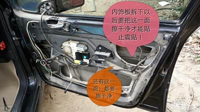

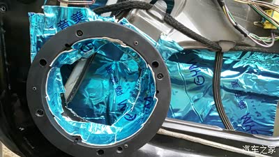

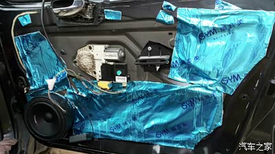

清理车门,用湿毛巾擦干净!

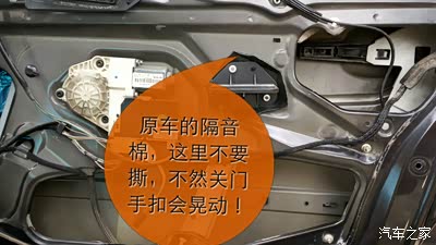

死掉原车隔音棉的时候要注意关门安装位的附近要有预留,不然拉手会晃动!

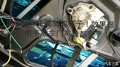

贴止震贴要压实,使劲按!

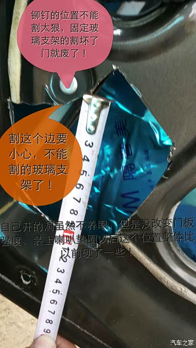

车门开孔,虽然自己动手开的不怎么样,但是没影响原车车门上的东西!

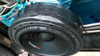

安装喇叭垫圈的时候垫圈下边要用止震贴贴好再安装垫圈,然后我是在垫圈内部贴满的止震贴!

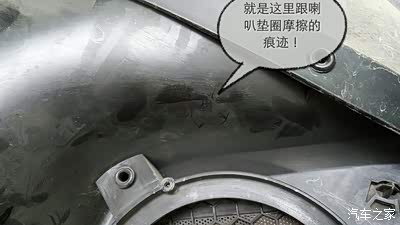

装完垫圈安装下车门内饰板,试试有没有蹭的地方!看图!

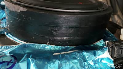

图中被削掉的地方就是和内饰板有摩擦的地方,削掉一点就好了!然后再装喇叭,不然在不小心的情况下会弄伤喇叭!
用玻璃胶密封喇叭周围会漏气的地方!

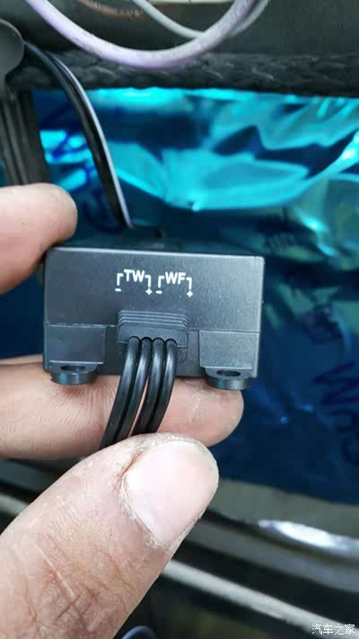

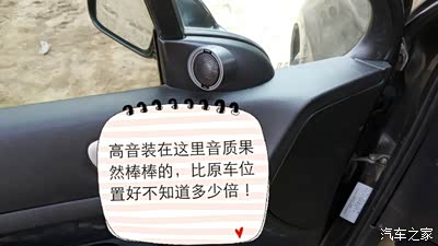

分频器的WF插到中低音喇叭上!TW接高音,稍后加装高音的方案!

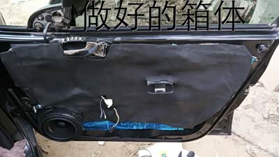

把分频器拿出来,封了原车的门洞,做好箱体!
把分频器放到隔音棉和止震贴中间,然后用隔音棉贴住,高音线和玻璃升降器的线走到一起!
中间的照片被我不小心删了,就剩这一个高音安装后的效果图了!高音选择安装在这高音补充的特别清晰,还可以省去车门走线的麻烦,两全其美!!
