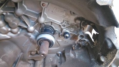

昨天去换离合器了,给大家分享下变速箱离合器拨叉处的结构照片

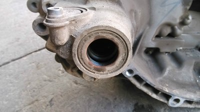

车开了七万了,只是觉得离合有点重了,起步稍快点儿有点抖动,其实换下的离合器摩擦片还很厚,比新的薄不了一点点,估计再开十几万都不成问题,就是离合踩着不舒服了,而且有点抖。如果对这个不介意的话,根本没必要换离合器。
离合重,其实是分离轴承和导套的地方,还有拨叉支点的类似球头的地方缺油所致,
只是变速箱不拆下来,那个地方无法加注润滑油,所以离合过两年就会比新的时候重。有的车友从拨叉处往里面喷WD40,但位置和量要掌握好,不然,跑到离合器压盘和摩擦片之间就坏事了,离合器会打滑的。如果要喷,建议在拨叉的减速箱一侧喷,而且,量不要太多。
还有,就是,换离合器的话,最好能把两边的半轴油封一起换掉,
因为,换离合器,两个半轴都要拆掉,如果不换油封(尤其是冬天),再装回去的话,容易漏。还有离合器拨叉中间支点的塑料件,在拆拨叉时也容易坏(冬天塑料都有点发硬),最好也能备一个拨叉(因为中间那个塑料件没单卖的,鄙视东标,一点都不环保,浪费资源)。

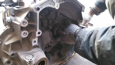

离合器压盘和麻擦片那儿没啥好看的,就是用压盘把磨擦片压在飞轮和压盘之间,然后把压盘用螺丝固定在飞轮上,但必须要保证压盘与飞轮的同心。
这是在拆拨叉,不幸,第一副图拨叉上那两个小塑料卡扣,折了一个,最后用铁丝给绑上了。
