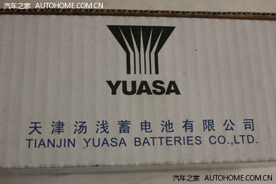

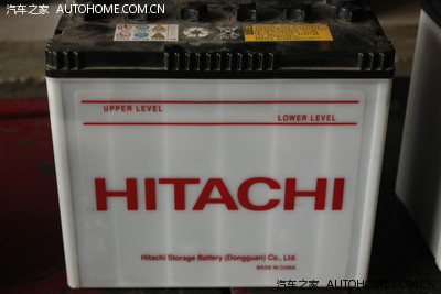

       现在市面上常见的大品牌分别有国产,合资,进口。国产质量较好的有风帆,骆驼,中等的有阿波罗,统一,川西,德高等等。国际大品牌有博世,瓦尔塔,汤浅,松下,日立等等。其他小品牌林林总总,老付也数不清。

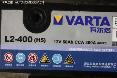

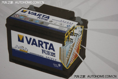

这是瓦尔塔的:

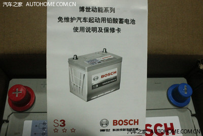

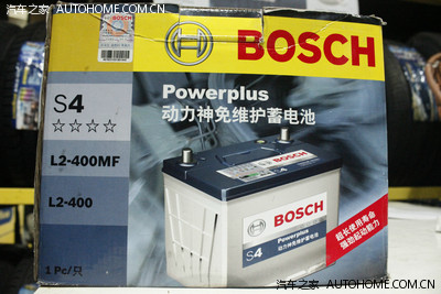

这是博世

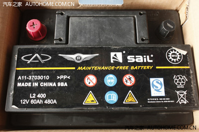

风帆

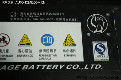

骆驼

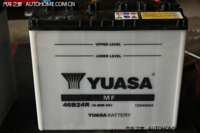

汤浅
日立

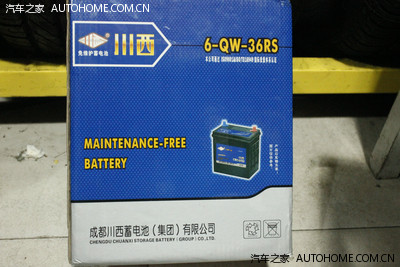

川西

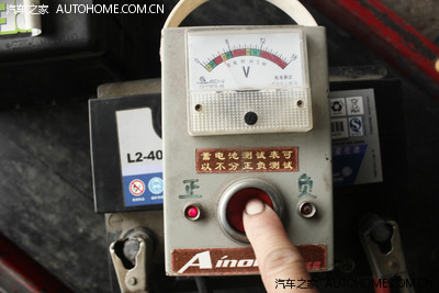

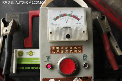

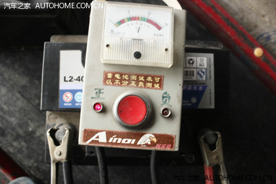

为了确认,我们再用电瓶测试表测试。分别夹住正负两个电极:

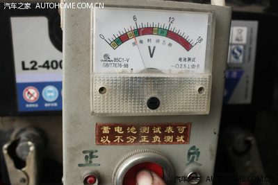

按下测试按钮保持5秒,结果显示此电瓶已寿终就寝

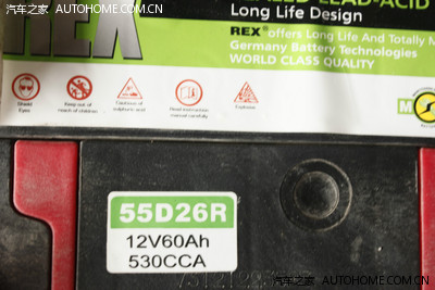

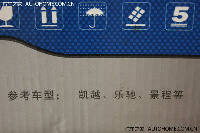

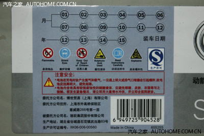

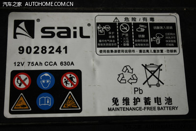

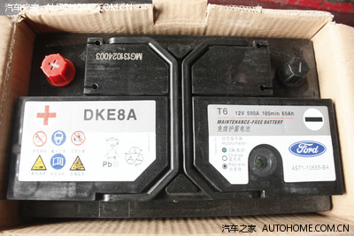

当你需要更换电瓶,选择好品牌后,还要知道自己的车子用哪种型号才能购买。记住,咱们标致307用这个型号:

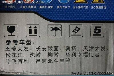

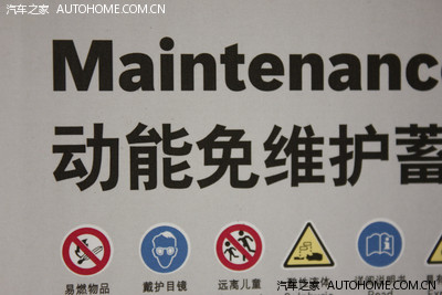

电瓶的外包装都标有型号规格,有的厂家为方便商家和顾客还专门标注对应的车型:

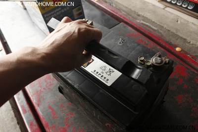

有的还有提手,好贴心

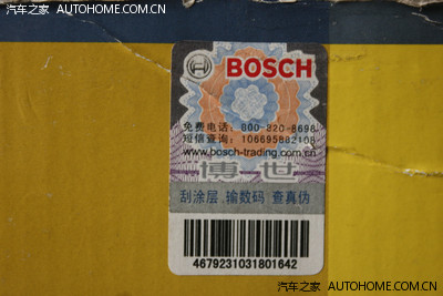

大品牌还会有防伪标示:

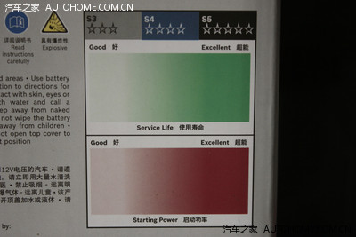

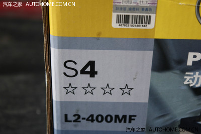

同一品牌的电瓶也有等级区分,例如博世分S3,S4,S5,价格当然有分高低
4星的

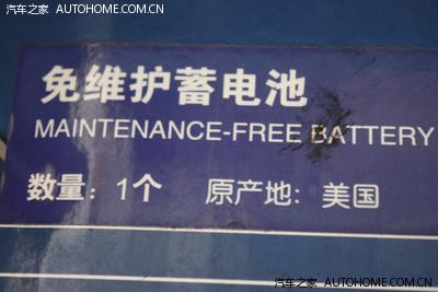

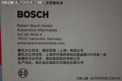

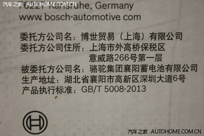

产地也不同
还有进口货哦

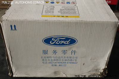

还有4S售后系统专供

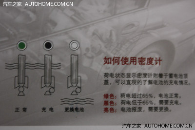

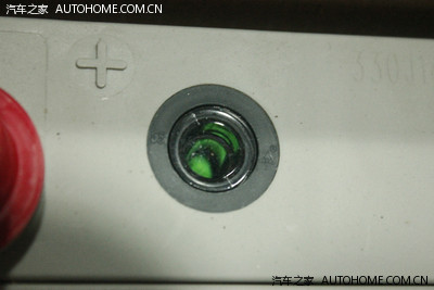

现在不少电瓶带电眼(正式名称是密度仪),它能反映电瓶的大致状况:
这张图片照虚了,老付对不起你啦
实物是这样的:
但是要提醒你,不能完全相信它哦,因为电眼只是代表它所在的那格的状态!

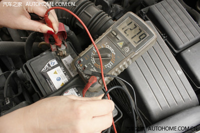

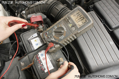

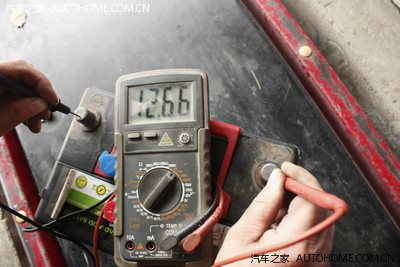

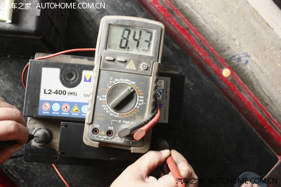

电瓶装车后要测量一下发动机电压是否正常,发动机未启动时:

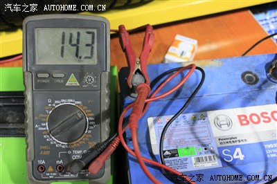

启动后:
这样才放心。

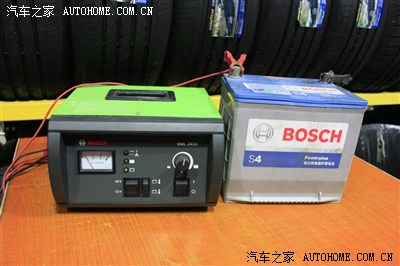

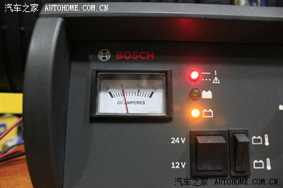

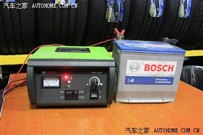

       接下来,老付再给大家絮叨一下若遇到大灯忘记关闭等等原因,导致电瓶过度放电,可以拆下电瓶充电维护。充电器与电瓶连接时注意正负极不要接错
   然后打开电源,开始充电。电流不要过大。通常选择电瓶容量二十分之一的电流,充至电瓶电压达到14V即可。
充电过程中注意通风,避免火花以防发生爆炸
充电电压不能太高,尽量控制在15V以内。
