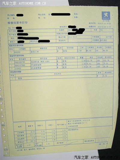

第一次故障发生在约6000公里时,表现为过急弯时会出现短暂的机油报警警告,后来发现机油标尺量不到,在6278公里首保时告知4S,要求检查机油到底剩多少,坑爹的4S员工在我不在场的情况下直接加足机油,然后告诉我他们加足了,叫我再观察看看。
